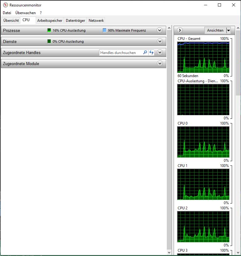

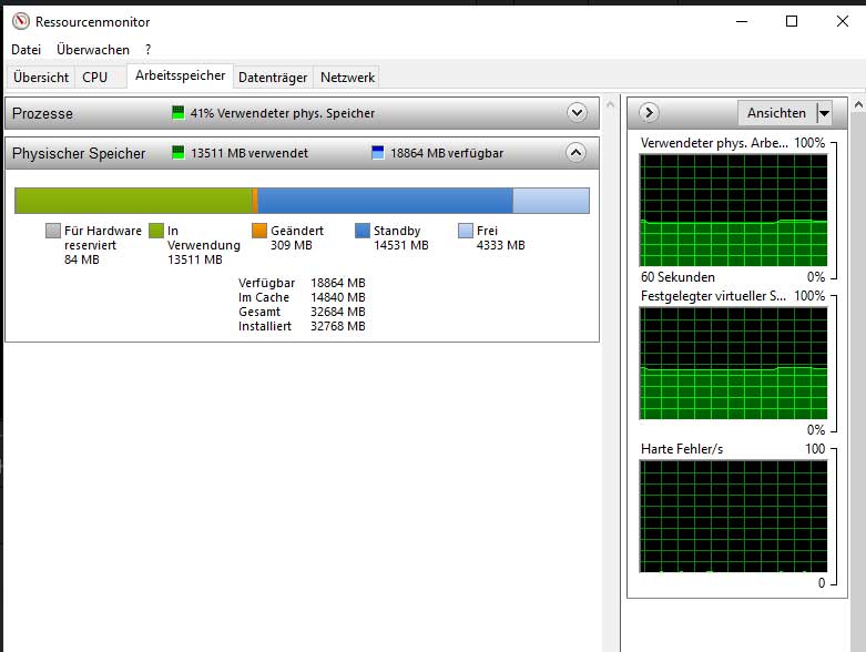

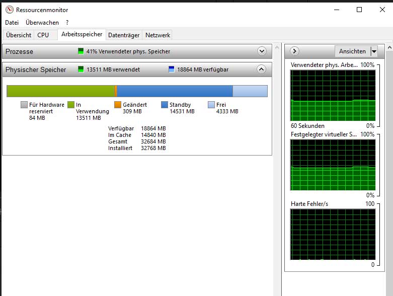

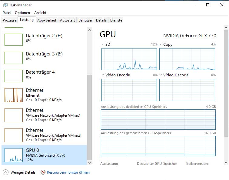

Nachtrag: Hier ein paar Screenshots aus Taskmanager und Ressourcenmonitor während ich in Resolve das Playback laufen lasse.
