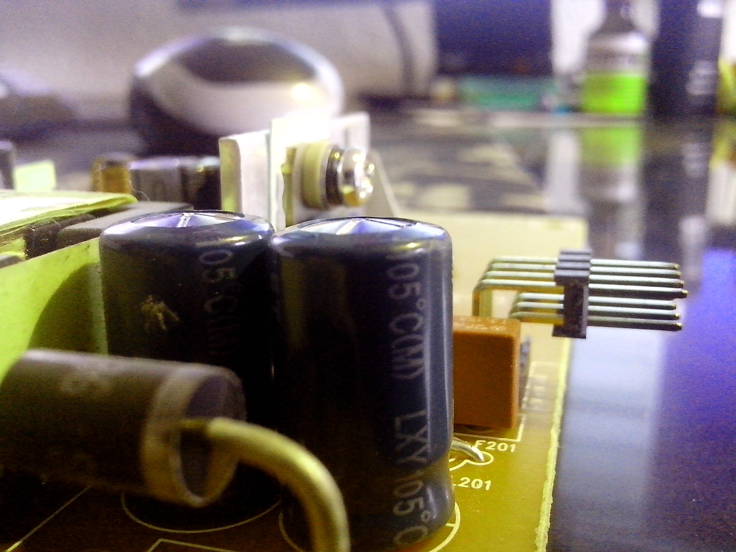

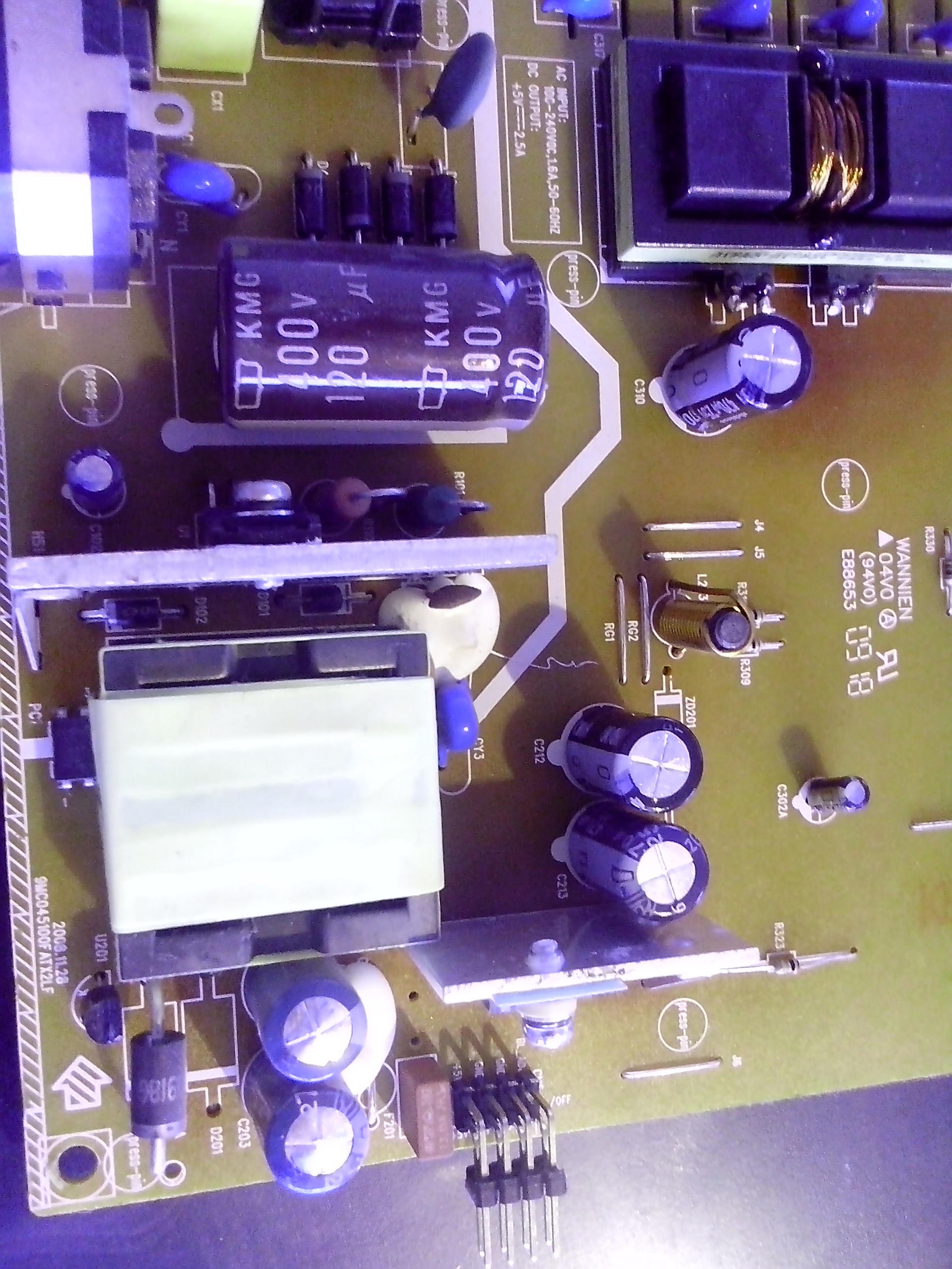

-> Zwei Kondensatoren sind oben minimal gewölbt (siehe Bild2) während alle anderen oben komplett grade sind. Ist das in so geringem Maße noch normal oder habe ich hier defekte Kondensatoren vor mir?
Macht es Sinn mir die anderen verbauten Komponenten auch nochmal anzuschauen (müsste ich ausbauen) oder sitzt so ein Kondensatordefekt immer auf dem Netzteil?

Vollkommen intakte Kondensatoren haben nie eine gewölbte Oberfläche. Daher spricht das Äußere der beiden Kondensatoren durchaus für einen Defekt.
Die Wahrscheinlichkeit für Kondensatordefekte ist auf der Netzteilplatine (bzw. der entsprechenden Baugruppe, sofern alles auf einer Platine platziert wurde) vielfach höher als in anderen Baugruppen, da dort die elektrische als auch thermische Belastung für die Kondensatoren am stärksten ist.
Ein Tausch aller gewölbten Kondensatoren sollte deinem Monitor wieder Flügel verleihen.
P. S.: Viewsonic bzw. der Auftragsfertiger der Platine hat eine merkwürdige Kondensatormischung aus Nippon-Chemicon und Nichicon (qualitativ in Ordnung) und Ltec (fragwürdig) gewählt ... :rolleyes:
