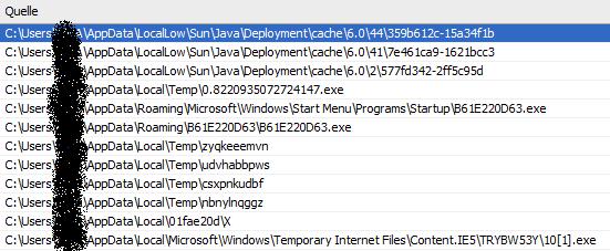

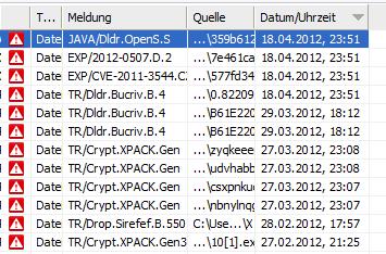

Seid Anfang Februar hat AntiVir insgesamt 4x eine Warnmeldung ausgegeben, daraufhin die betreffende Datei in Quarantäne verschoben.
Seit ca. 2 Wochen wird beim surfen gelegentlich ein neuer Tab aber keine Seite geöffnet, der Tab blieb also weiß. Die Adresse war eine wirre Zeichenfolge mit der Endung google.de. Vorgekommen ist das unwillkürlich alle paar Tage, dann aber in rascher Folge ca. 4-5 Mal am Abend. Der Rechner war in der Zeit ca. 3-4 Stunden an/online.
Da mir das sehr merkwürdig vorgekommen ist, habe ich AntiVir einen Komplettscan machen lassen, Ergebnis waren die letzten 4 Meldungen vom 18.04. (JAVA/Dldr.OpenS.S, EXP/2012-0507.D.2, EXP/CVE-2011-3544.CZ, TR/Dldr.Bucriv.B.4) --> siehe Anhang
Ansonsten kann ich keine weiteren Symptome nennen, alles andere hat sich normal verhalten. Auch an meinem Surfverhalten habe ich nichts geändert.

1.) Durch den Besuch von Internetseiten, über mögliche Sicherheitslücken im System (Browser, Java, ICQ,...)
2.) Sofern das System jetzt nach dem Durchlauf des Virenscanners sauber ist und keine Schadsoftware mehr gefunden wird brauchst du dir keine Sorgen zu machen.
3.) Reicht aus.

2. Bitte was? Das System ist kompromittiert, natürlich müssen Passwörter geändert werden, und zwar von einem definitiv sauberen System. Schaust du dir überhaupt mal an, was User hier posten.
3. und 1. Nein, das reicht sicherlich nicht aus ... wende dich bitte ans Trojaner Board zur individuellen Analyse oder setze das System neu auf. Und dann solltest du dein Sicherheitskonzept überdenken. Du hast seit Februar mehrere Meldungen über unterschiedliche Trojaner, dies sollte und darf in der Häufigkeit nicht statt finden. Hier müssen bereits andere Dinge greifen, wie z.B. das eigene Surfverhalten, die Sicherheitsrelevanten Erweiterungen für deinen Browser, das zeitnahe Einspielen von Updates für jede kritische Systemsoftware.

das, was sich auch ohne dds-log eindeutig identifizieren lässt, ist zeroaccess.
alleine das ist schon ein grund, den sauberen neuanfang zu wählen.
die infektion wurde hier offensichtlich durch das ausnutzen von sicherheitslücken ausgelöst.
webguards etc. werden meiner meinung nach hinsichtlich der zuverlässigkeit ihrer schutzwirkung vollkommen überschätzt.
