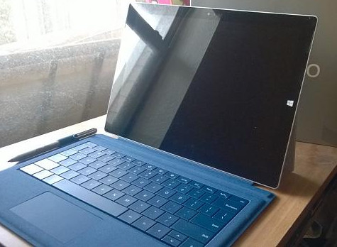

Würde es auch zu Problemen bei der Touchbedienung kommen wenn man eine externe Tastatur mit "integrierte Maus", oder direkt die Type Cover (siehe Bild) von Microsoft nehmen würde?
Nein, das ist ja dann keine Toucheingabe mehr, sondern eine ganz gewöhnliche Tastatur / Maussteuerung.
