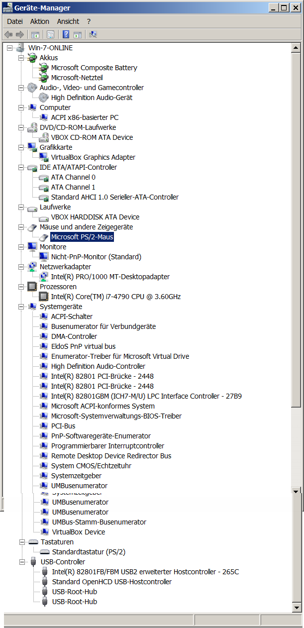

Der Gerätemanager des virtuellen Wondwos 7 sieht so aus:
