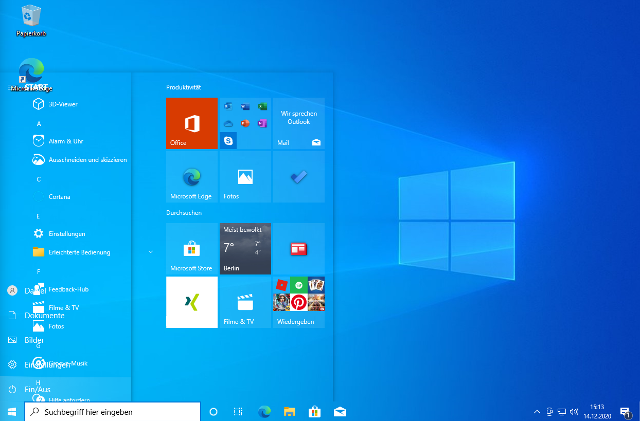

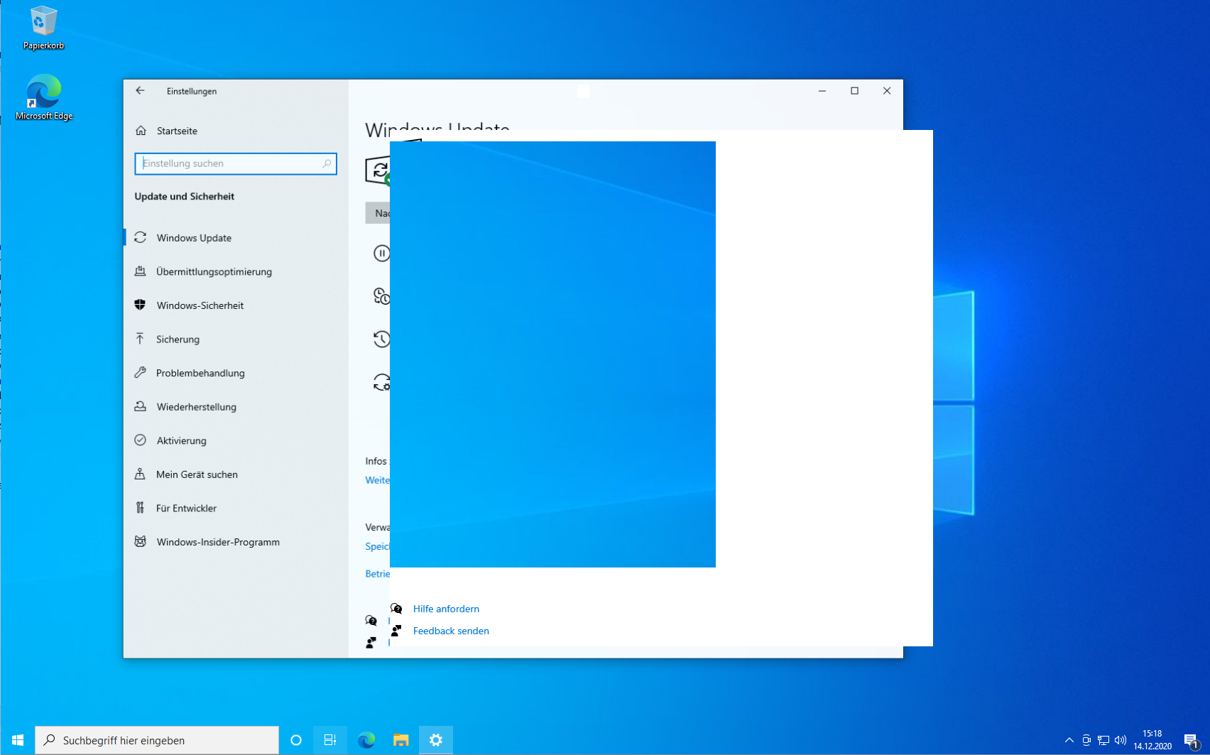

Ich habe ein Problem mit VirtualBox, welches ich zum ersten Mal benutze. Ich habe auf meiner (zugegeben alten) Möhre (iMac 27", Mid 2011) mit 8 GB 1333 MHz DDR3 RAM und ner AMD Radeon HD 6770M 512 MB Probleme beim Betrieb der Win10 20H2 Guest VM, das Host System ist macOS High Sierra mit letztem Patchstand. Ich bin auf dem Gebiet nicht bewandert und ich hoffe, dass ich jetzt keine grundsätzlichen Fehler gemacht habe, aber ich habe das Problem, dass die VM einerseits nicht so recht performant ist (ok, kann auch einfach meine alte Hardware sein) – noch nicht das große Problem, möchte am Ende eh nur für meine Abschlussarbeit mit OriginPro paar Diagramme erstellen) – und vor allem, seltsame Grafik (?)-probleme habe. Dies tritt nahezu ausschließlich bei der ganzen Menüführung auf. Also wenn ich bspw. auf das Windowssymbol unten links drücke und dann den Rechner theoretisch herunterfahren wollen würde, dann überlappen die Fenster nicht und ich kann meine VM (außer über die command line tools) nicht herunterfahren etc. Eigentlich immer, wenn ich eine Einstellung aufrufe, dann muss ich erst das Fenster minimieren und dann wieder aufmachen, um die Veränderung zu sehen. Dabei braucht das System dann teils auch lange um das anzuzeigen. Der restliche bisher getestete Betrieb (bisschen Firefox) war halt relativ langsam, aber lief im Prinzip.
Irgend nen Tipp, woran das liegen könnte? Ist mein Guest Win10 vllt zu aktuell für VirtualBox?
Anbei noch ein kleiner Screenshot, wie das ungefähr aussieht, wenn es "überlappt".
Vielen Dank schonmal vorab, ich hoffe ich habe mich nicht zu kryptisch ausgedrückt. Bin auf dem Gebiet wie gesagt nicht so der Experte! :-)

Hallo.
Es liegt nicht an der "alten Möhre". Es liegt wohl an der aktuellen VirtualBox-Version. Ich selbst habe die Tage eine VM in VirtualBox aufgesetzt und hatte dieses Problem. Auch mit Windows 10 20H1.
Deaktiviere die Transparenzeffekte in Windows unter Einstellungen->Personalisierung->Farben.
Danach sollte alles funktionieren.

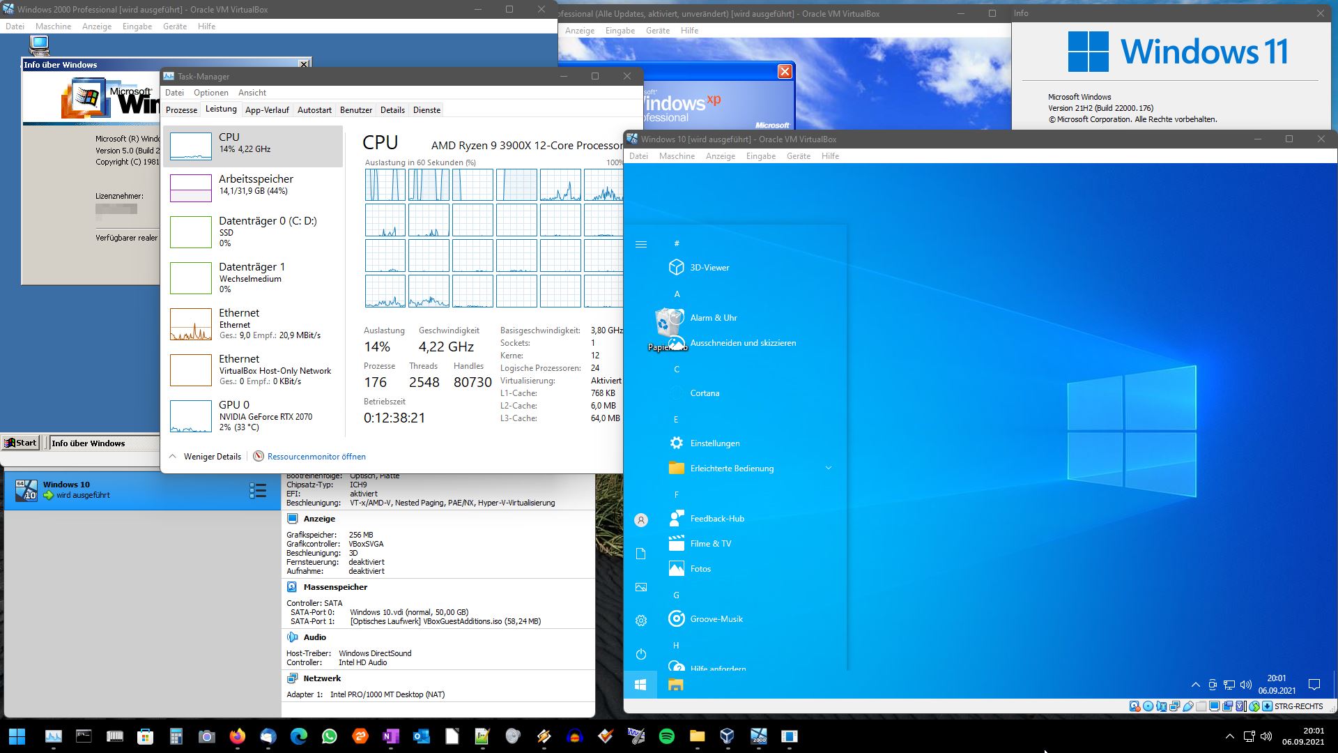

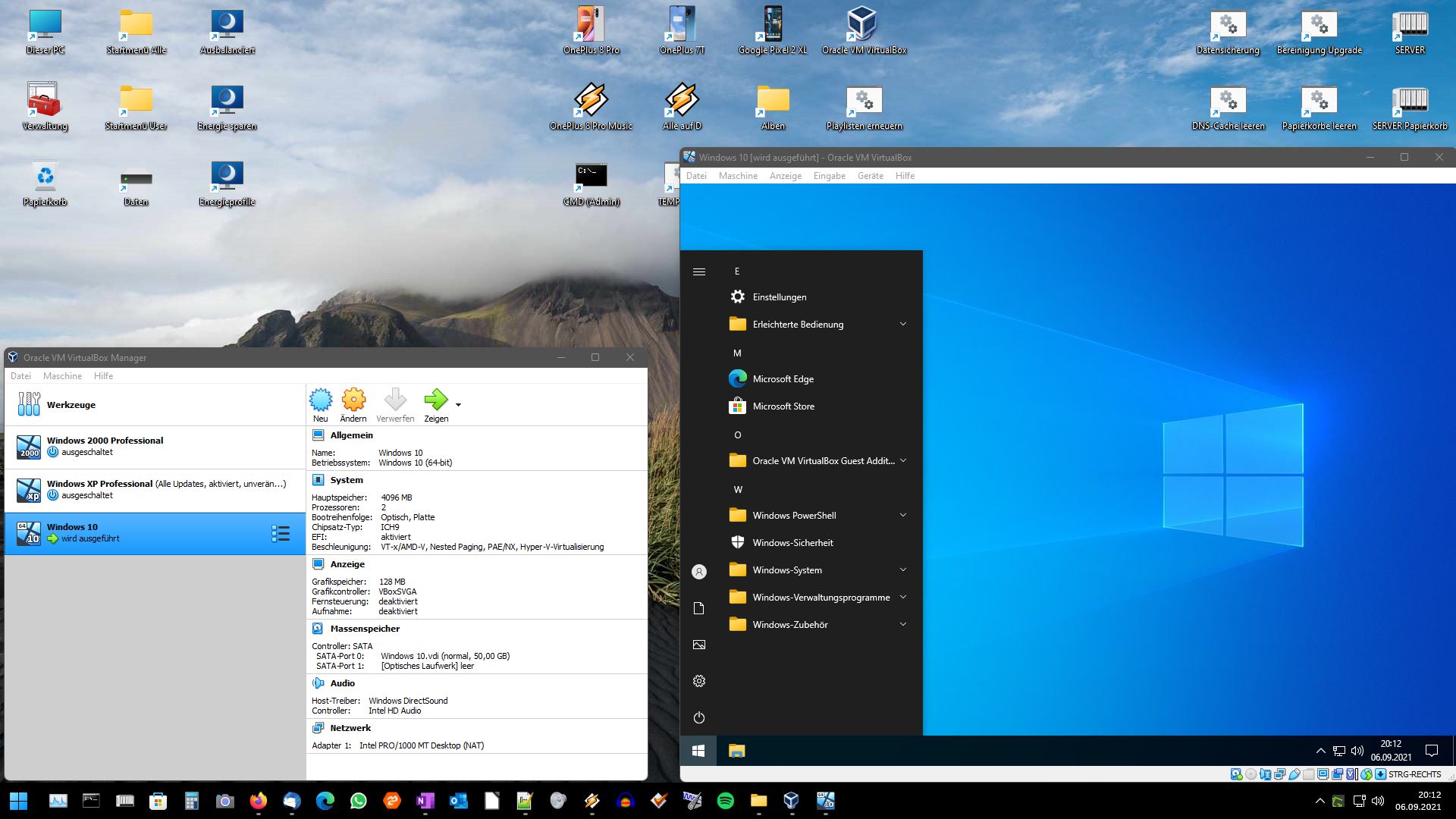

Ich buddel den Fred mal wieder aus, da ich das gerade selbst mal getestet hab.
Bei mir sieht das ganz genauso aus wie beim Threadersteller, transparentes Startmenü und Taskleiste, Einstellungen lassen sich kaum nutzen da alles transparent ist oder Grafik-Glitches verursacht. Meine "alte Möhre" ist ein AMD Ryzen 9 3900x mit einer Geforce RTX 2070 Grafikkarte und Windows 11 22000.176 als Host. Da das Ganze exakt wie beim Threadersteller vor einem dreiviertel Jahr aussieht (Gast: Windows 10 21H1 x64 Pro) tippe ich auf einen Fehler in den VM Additions von Oracle für VirtualBox. VirtualBox ist die aktuellste Version (6.1.26 r14957). Zwei weitere VMs laufen auf demselben Host problemlos (WIndows 2000 und Windows XP).
UPDATE:
Doch noch ein wenig geknobelt: Das liegt an der aktivierten 3D-Beschleunigung in der VM - wenn man die deaktiviert, geht es. Transparenzeffekte deaktivieren allein bringt aktuell zumindest hier nichts, da beim Verändern der Fenstergröße etwa die Grafikdarstellung völlig zerlegt wird.
Mit 3D-Bschleunigung in der VM aktiv / und ohne 3D-Beschleunigung in der VM
Damit VirtualBox unter Windows 11 installiert werden kann, muss man die erzwungende Code-Integrität für den Hypervisor deaktivieren. Kommandozeile mit Adminrechten, folgendes reinkopieren, ausführen und Maschine neu starten:
reg add "HKLM\SYSTEM\CurrentControlSet\Control\DeviceGuard\Scenarios\HypervisorEnforcedCodeIntegrity" /v "Enabled" /t reg_dword /d 0x00000000 /f
