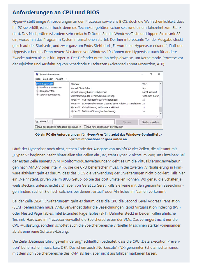

Das liegt daran, weil Teile des Betriebssystems mit aktivierter Kernisolierung selber virtualisiert laufen. Diese Isolierung basiert auf Virtualisierungsfunktionen, die die Virtualisierungs-Hardwarebeschleunigungsfunktionen der CPU (also vt-x bzw. SVM) beansprucht und damit für andere andere Virtualisierungsprogramme wie Virtualbox blockiert. Bei CPUs mit Nested Virtualization sollte das trotzdem laufen, aber eben langsamer. CPUs die keine Nested Virtualization untersützen, schmeißen eine Fehlermeldung ("kein vt-x verfügbar" oder so ähnlich) in Virtualbox, falls man die Hardwarebeschleunigung in der VM aktiviert hat.Oakley schrieb:Doof auch, dass man es nur ein oder ausschalten kann. Eine Art "Whitelisting" für VirtualBox etc. scheint ja nicht vorgesehen zu sein.

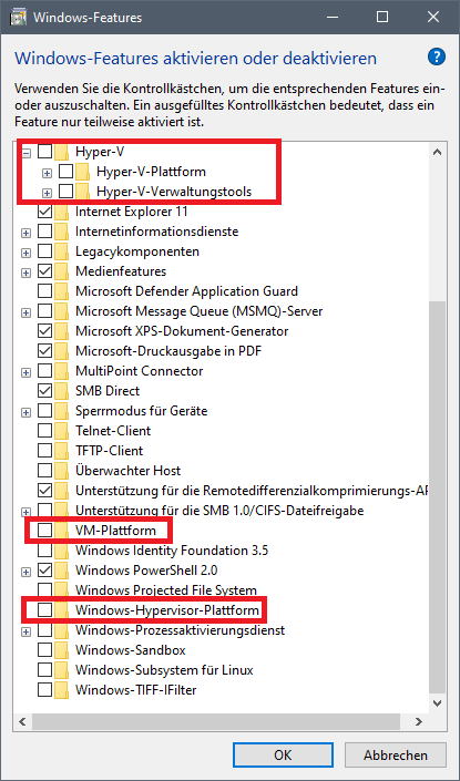

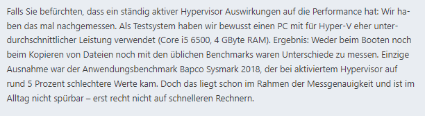

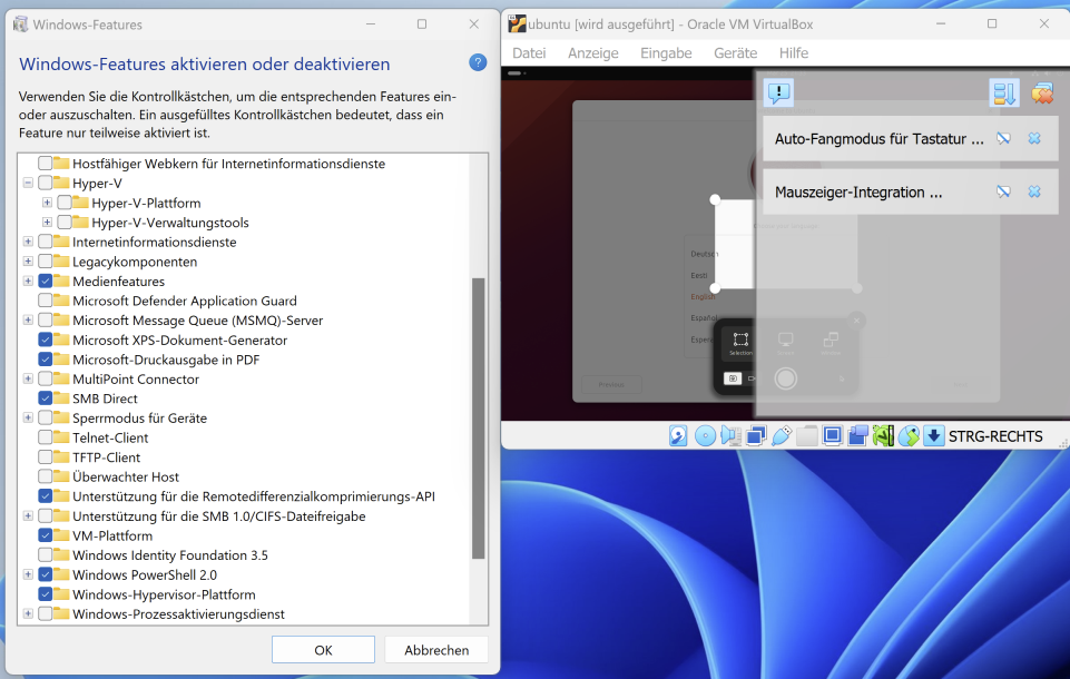

heisst im Umkehrschluss, möchte ich nicht auf das Security-Feature "Kernisolierung" verzichten muss ich auf das native Hyper-V setzten.
Welche Komponenten müssten dann mindestens aktiviert/installiert werden? Und wie ist die Performance vs. VirtualBox?
Welchen "Impact" hat es auf den W11-Host?
