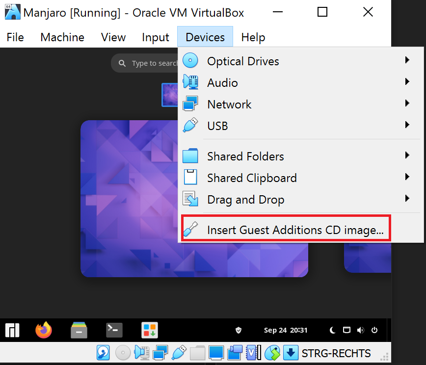

Den nvidia-Treiber im Gastsystem macht wenig Sinn da Du ja, wie Du selbst richtig bemerkst, dort ne virtuelle Grafikkarte hast. Um diese virtuelle Grafikkarte bestens zu nutzen sollte man die VirtualBox-Gasterweiterungen installieren.
