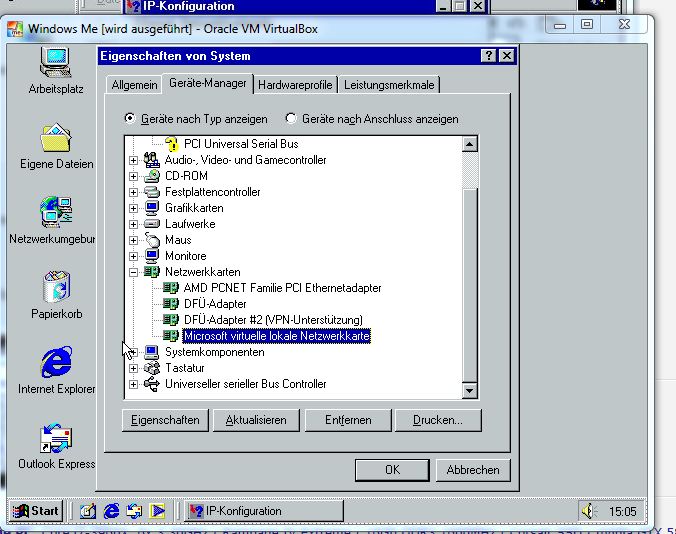

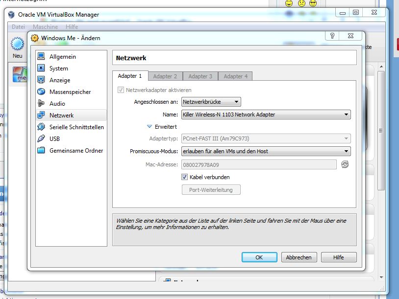

und zwar hab ich VirtualBox auf meinem Laptop installiert mit Win Me. Allerdings habe ich keinen internetzugriff.

Was sagt denn der Geräte-Manager in Windows ME? Netzerwerkkarte installiert? Wird Windows ME überhaupt noch von den Virtual Box Extensions unterstützt?
Wenn im Gerätemanager der Netzwerktreiber installiert ist, poste mal das Bild, schau mal in der Commandozeile mit ipconfig nach.
Sollte auch mit ME funktionieren.

Meine Vermutung ist, dass die Netzwerkkarte nicht erkannt wird. Vielleich hilft es eine andere VM Netzwerkkarte auszuwählen.

Router die MAC freigeschaltet (oder ähnliches)?
Ping zum Router und dann ins Internet versucht?
