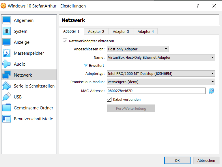

Hey Leute, kurze Frage, kumpel will mit Vbox folgendes.
Das Virtuelle OS soll über VPN online gehen und auch offline sein, wenn das VPN z.b probleme aufweist.
Ich dachte er müsste Host Only Adapter nehmen, aber das scheint es nicht zu sein. Weiß jemand wie das funktioniert??

Beschreib' mal das Szenario genauer. Wer soll wie drauf zugreifen und auf welche VPN-Probleme soll reagiert werden?
Host-Only ist Host-Only. Da wirst Du von außen (VPN u.ä.) nicht so ohne Weiteres dran kommen. Genaueres lässt sich aber nur sagen, wenn Du detailliert beschreibst was Du vor hast.

Virtual Box stellt ja erstmal nur eine (virtuelle) Hülle bereit. Für die gilt das gleiche wie für andere PC in deinem Netzwerk:
1. Muss du erstmal ins Internet kommen. Da ist "Host-Only" also schon mal falsch
2. Muss du eine VPN-Verbindung aufbauen (welcher Anbieter mit welchem Protokoll und Client?)
3. Dann kannst du dich mit dem Fallback bei Verbindungsabbruch beschäftigen.
