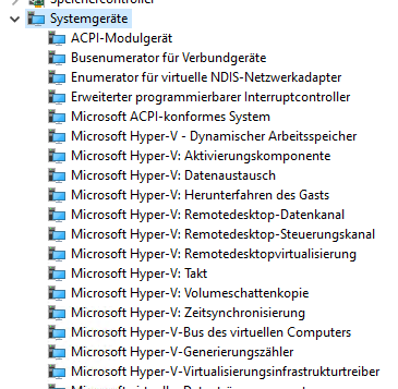

Ich meine die Treiber die innerhalb der VM notwenidg sind.
Beispiel Hyper-V-VM:
Nur als Beispiel... mag sein, dass es bei VirtualBox und VMware nicht so deutlich ist. Gleichzeitig gibt es da aber glaube ich die kuriosen Eigenheiten mitunter, dass das Mainboard angeblich einen Intel-Chipsatz hat aber ein AMD-Prozessor vorhanden ist.

Diese Hyper-V Geräte gibt es bei qemu/KVM/Xen nicht. Da werden z.B. Intel und Realtek Netzwerkkarten emuliert, sowie Intel SATA Controller etc.
Aber die BIOS Strings verraten es. Bei Xen gibt es da glaube ich die Funktion "Copy Host Bios Strings".
Das hilft beim Verstecken, dadurch ist die VM aber -soweit ich weiß- nicht mehr auf anderen Hosts lauffähig.
