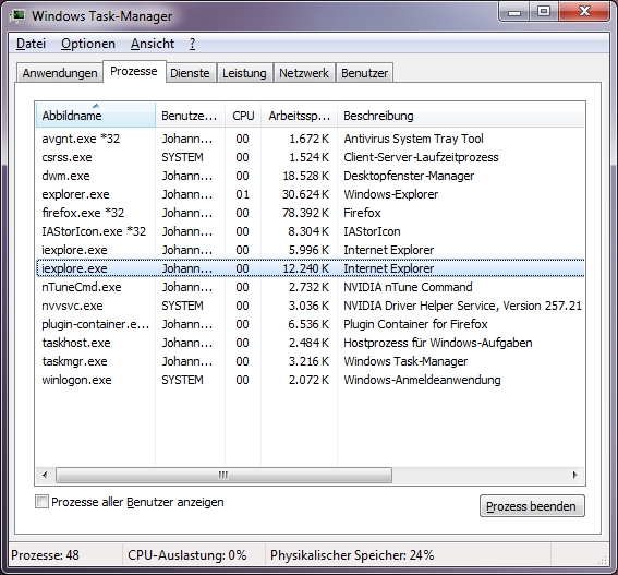

seit gestern habe ich im taskmanager 2x iexplorer der vom system aufgeführt wird und sich nach beendigung immer wieder selber 2x startet und mein sound ab und sich der wave regler ab und zu von alleine auf 0 dreht.
antivir findet nichts
malewarebytes nicht
hijack findet auch nichts
komisch ist, dass ich den inet explorer normalerweise nicht benutze sondern nur firefox mit adblock und noscript als addons.
jmd. ne idee was das sein kann und wie ich das wegbekomme?
//dazu hab ich noch 8x svchost.exe.. das die mehrfach vorkommt ist ja normal, aber 8 stück??
kann mir jmd. helfen?
bei bedarf kann ich gerne logs nachreichen.
Danke!

wenn ich bei mir "prozesse aller benutzer" anzeigen lasse hab ich da noch mehr und ich finde mein sys ist sauber. sind doch erstrangig nur irgend welche normalen zusammen gewürfelten sachen.
recue cd ist auf jeden fall eine gute idee, aber ich denke irgendwas hätte doch angeschlagen...
Ich glaube nicht das du einen Virus hast. Ich vermute ehr du hast in der Win7 Sidebar einen RSS Reader, dieser bzw. viele RSS Reader greifen auf den IE zu. Vielleicht ist der RSS Reader schlecht programmiert und deshalb startet der Brower? Nur ne Theorie.

Danke für die Antworten, ich benutze Windows XP und habe keine RSS-sachen installiert / aboniert.

Direkt nach dem booten sind die beiden iexplore.exen schon da.
