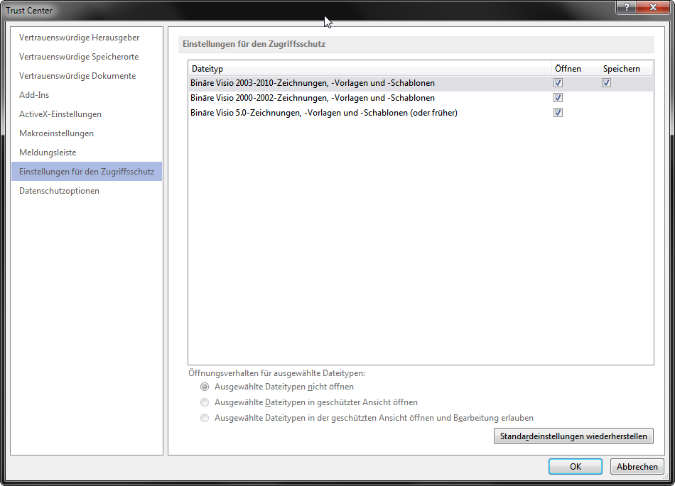

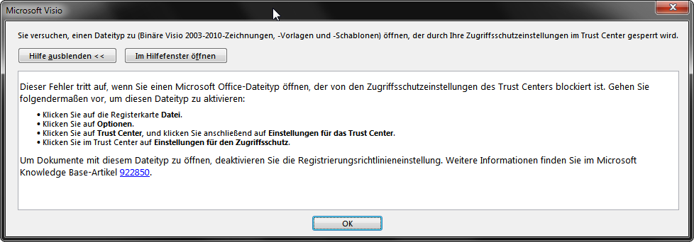

hallo zusammen,
ich kann keine Dateien von Visio 2003 oder 2007 öffnen - es kommt folgende Meldung (siehe Screen).
Die Einstellungen im Trustcenter sollten korrekt sein (seihe Screen).
Eine Gruppenrichtlinie diesbezüglich ist nicht aktiv (sollte sie vielleicht aktiv sein?!).
Hat jemand eine Idee?

Ähhm, in deinem zweiten Screenshot steht doch unten "Ausgewählte Dateitypen nicht öffnen". Visio verhält sich also völlig korrekt. Ich würde mal die Haken oben entfernen.
Die Haken bei "Binäre Visio 2003-2010..." sind bei mr übrigens nicht gesetzt und dies scheint auch der Standard zu sein.
hahaha oh mein Gott ich habe dem ausgegrauten keinerlei Beachtung geschenkt und dachte mir, ok überall Haken rein bei öffnen dann wird's schon gehen ...
Thema hat sich erledigt, vielen dank.
Bitte Thema löschen oder verbrennen sonst wird es mir ewig nachgehen :D
