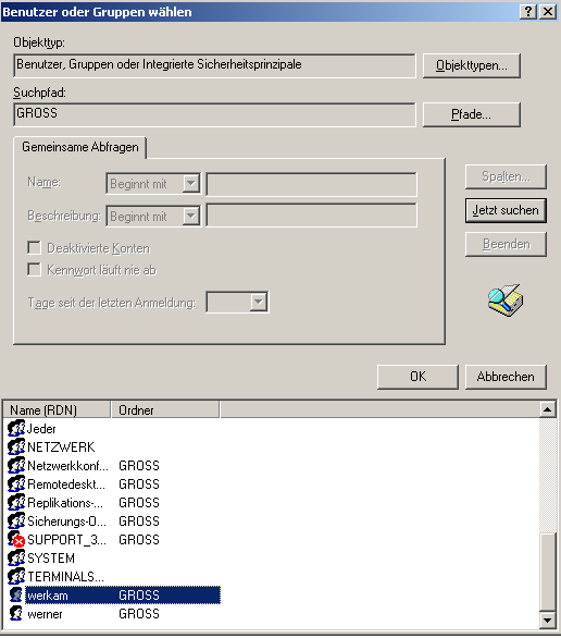

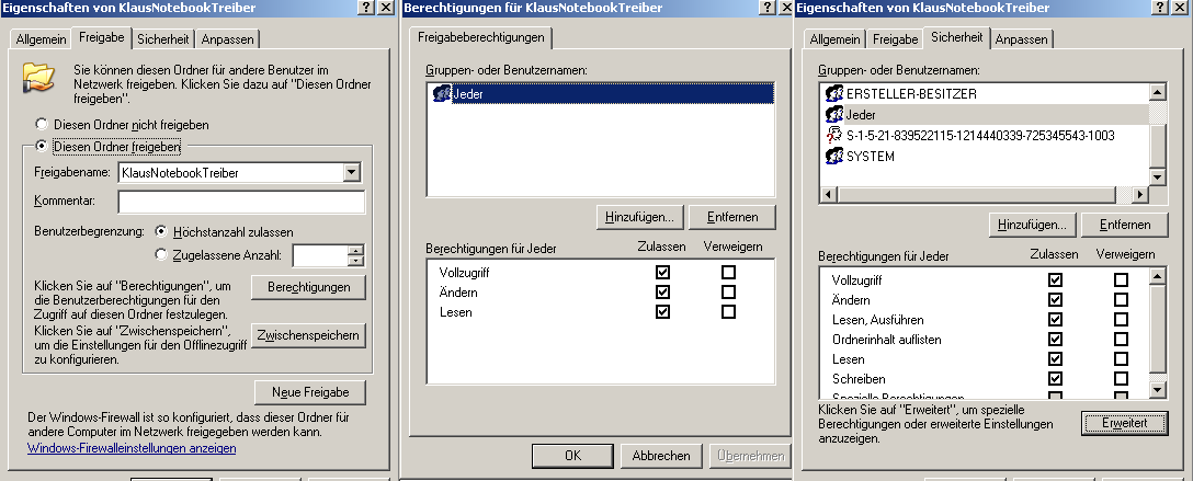

Du musst Passwörter vergeben für die Benutzer, die Zugriff haben sollen. Hast Du den Link nicht benutzt und durchgelesen?
Beispiel Deine Freundin:
Am Laptop meldet sie sich mit dem Namen (Benutzer) Lotti an, Passwort (Kennwort) ist Freundin.
Diesen Benutzer legst Du nun mit den gleichen Vorraussetzungen auf dem PC an. Auf dem PC vergibst Du nun eine Freigabe für Lotti, damit sie auf den Ordner Test zugreifen kann. In den Eigenschaften der Freigabe auf den Ordner "Test" (Sicherheit) trägst Du dann Lotti ein und gibst Ihr die Rechte um auf die Freigabe zuzugreifen (Vollzugriff, nur lesen, nur schreiben usw..), je nachdem was sie dürfen soll, dann noch einstellen, das der Benutzer auch Änderungen vornehmen darf.
