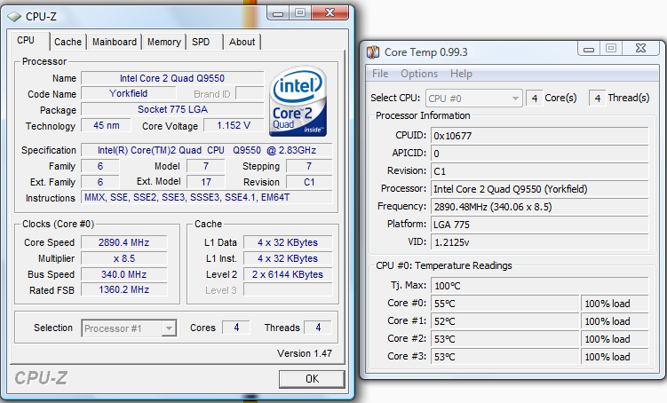

Jetzt nach dem Reset habe ich nur CPU Host Frequency(Mhz) [333] auf 340 gesetzt um zu sehen ob die Einstellung übernommen wird. und tatsächlich sie ist feststellbar. :cool_alt:
Habe gerade mal Prime laufen lassen und das angehängte Bild dabei von Core Temp und CPU-Z gemacht. Die Einstellung scheint also nach dem Reset übernommen worden zu sein.
CPU-Z Dump hänge ich wie gewünscht an. Biosversion ist laut CPU-Z F7.
Wäre schön wenn ihr neben den bisherigen Tipps noch Ideen habt welche Einstellungen nun gemacht werden müssen um ein System zu bekommen das auf ~3,4 Ghz (wenn möglich) stabil und sicher läuft.

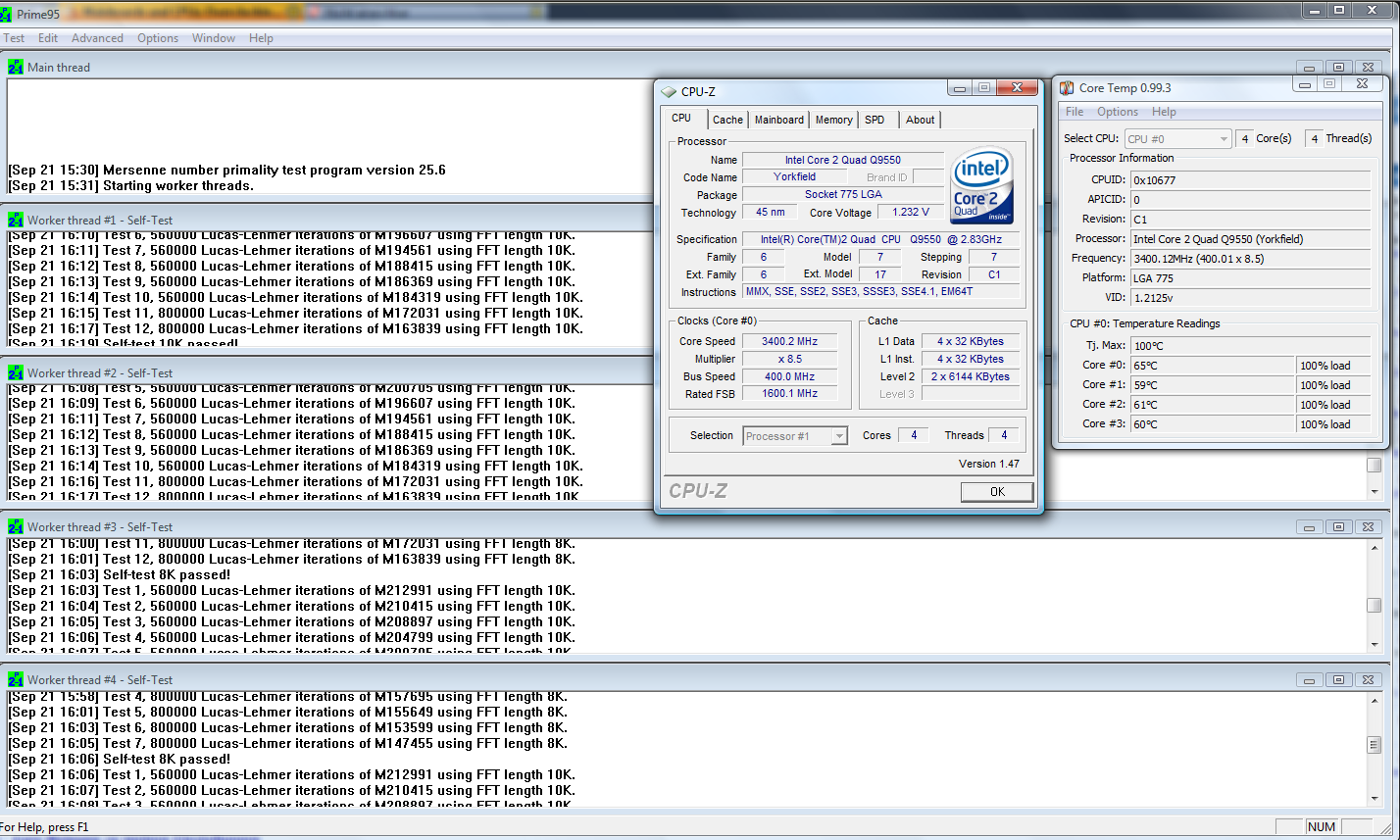

Ich habe zunächst den Prime Test wie im Overclocking Tutorial mit Custom Einstellungen durchgeführt.
Aktuell bin ich jetzt bei deinen Einstellungen und einem FSB von 400 angelangt. Das angehängte Bild entstand nach den beiden von dir erwähnten Primetests, der erste lief ca 1 Stunde 30 Minuten, der 2. direkt im Anschluss ca. 1 Stunde. Eine Meldung über einen Fehler kam nicht, Temperaturen sind im Screen zu erkennen. Da ich bisher gelesen habe die Temperatur soll mindestens 10% unterhalb des TJ. Max bleiben sollen sind sie vermutlich ok (einige sagen 20% unter dem TJ. Max, aber selbst die wurden nicht annähernd erreicht).
