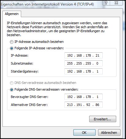

Folgende Einstellungen habe ich bei dem FritzWLAN USB Stick vorgenommen:
IP Adresse: 192.168.178.21
Subnet-Mask: 255.255.255.0
Standardgateway: 192.168.178.1 (die IP des WLAN Routers)
Als DNS Server auch die 192.168.178.1

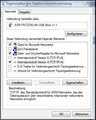

Des Weiteren ist bei mir nur noch das Internetprotokoll Version 4 mit einem Haken versehen (alle o.g. Einstellungen sind dort erfasst).
Ich habe mal 2 Screenshots beigefügt. Vielleicht hilft es dir.
