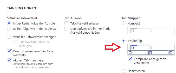

Tab-Gruppen.
Hast du dies aktiviert?

Ja, hab ich!
