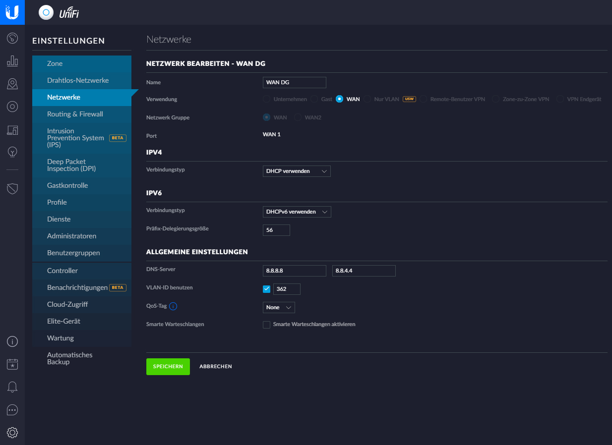

Genau, der C9 ist per LAN Kabel am DG NT angeschlossen.
Ich bin im VLAN Umfeld zugegebenermaßen kein Profi, aber man sollte - damit das Ganze stabiler läuft - die VLAN ID 362 vergeben.
Hier mal ein Beispiel mit einem Unify:
