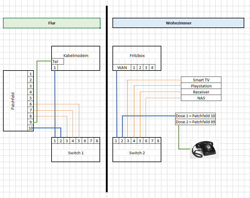

Rein zur Übersichtlichkeit würde ich im übrigen dazu raten, den Uplink zwischen den beiden Switches jeweils auf denselben Port zu legen. Das reduziert die Fehlerquellen, weil zB Port 1 immer der getaggte Uplink ist. Stand jetzt muss man erstmal kurz überlegen, wenn man mit dem Kabel vor dem Switch steht, kommt es nu in Port 1 oder Port 2? Dann läuft man plötzlich zum anderen Switch, um zu checken in welchem das Kabel da steckt und nimmt dann den anderen..
Also
Port 1 Tagged - alle VLANs
Port 2 untagged VLAN 1
Port 3-8 untagged VLAN 2
Wenn ich die Skizze richtig deute, würde die Konfiguration bei beiden Switches dann sogar identisch sein. Port 1 als Uplink, Port 2 zum durchreichen des WAN an die Fritzbox und Port 3+ für das LAN der Fritzbox mit allen Endgeräten.

vielen Dank für Eure Ausführungen und Hilfestellungen.
Die Schlusskonfiguration - die anscheinend auch funktioniert - ist nun folgende :
Trunkports sind hier einheitlich bei beiden Switches auf Port 2 gelegt.
Switch 1:
2 VLAN nach 802.1Q erweitert (VLAN 01 und VLAN 250)
VLAN ID 01
Mitglieder (Ports):
  • 02 (T)
  • 03-08 (U)
VLAN ID 250
Mitglieder (Ports):
  • 01 (U)
  • 02 (T)
PVID Konfiguration:
Port 01: PVID 250
Port 02-08: PVID 01
Des Weiteren habe ich Switch 1 eine feste IP zugewiesen (DHCP deaktiviert) und die Fritzbox-IP als Gateway hinterlegt.
Switch 2:
VLAN ID 01
Mitglieder (Ports):
  • 02 (T)
  • 03-08 (U)
VLAN ID 250
Mitglieder (Ports):
  • 01 (U)
  • 02 (T)
PVID Konfiguration:
Port 01: PVID 250
Port 02-08: PVID 01
Des Weiteren habe ich Switch 2 eine feste IP zugewiesen (DHCP deaktiviert) und die Fritzbox-IP als Gateway hinterlegt.
Funktionieren tut es - falls ich noch irgendwie einen Denkfehler oder etwas übersehen habe, dann freue ich mich über einen Hinweis.
