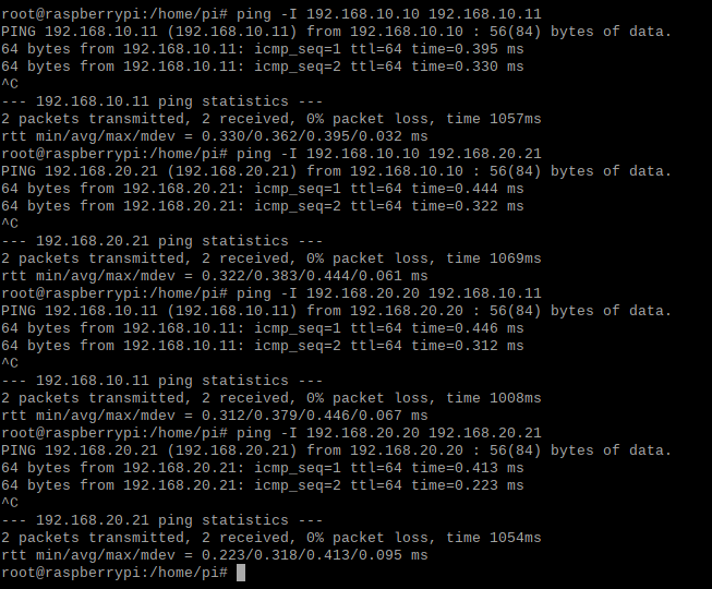

Richtig wäre wenn ich kein Interface deaktiviere. Sprich:
Wenn alles aktiv ist und ich PC1_V20 von PC2_V10 anpinge, kein response zurück kommt:
Ping -I PC1_V10 PC2_V20 sollte KEIN response zurückkommen
Ping -I PC1_V10 PC2_V20 sollte ein response zurückkommen.
Das fonktioniert nur wenn ich PC1_V20 deaktiviere. Das heisst, wenn ich mehrere Vlans auf PC1 hätte, muss ich sie alle deaktiveren, bevor ich andere Vlans auf PC2 anpinge

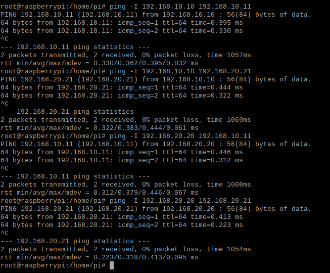

Poste mal genau was du fuer Kommandos absetzt und die Antwort die da jeweils kommt.
Ranayna schrieb:

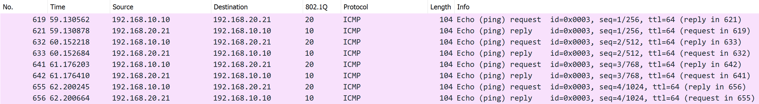

Ist das denn aktuell immer noch so, das im Wireshark eine unpassende Source IP angezeigt wird?
Wireshark hat ja nicht die falsche Source IP angezeigt, sondern er hat ja im Ping Kommando die Source-IP gesetzt. Da die Ziel-IP aber im anderen Subnetz lag, hat der PC aus Ausgangsinterface natürlich das Interface mit der VLAN ID des Ziel-Netzes benutzt, aber mit der im Ping Kommando gesetzten (falschen) Source IP.
Die Antwort des anderen PCs ging natürlich an die im Ping Kommando gesetzte Source-IP, und damit über das andere VLAN zurück. So erklären sich die falschen Quell-IPs auf den VLAN Links.

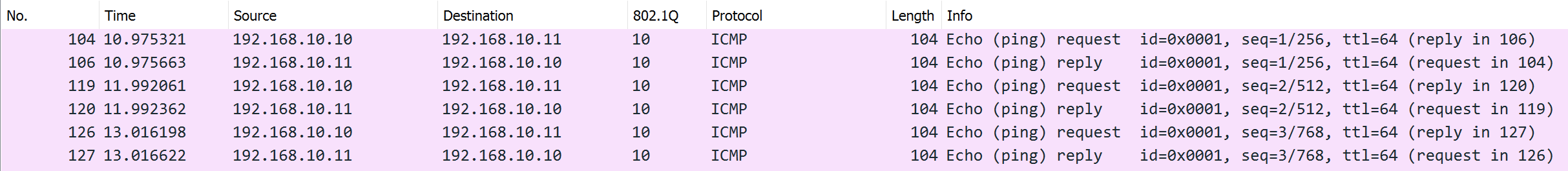

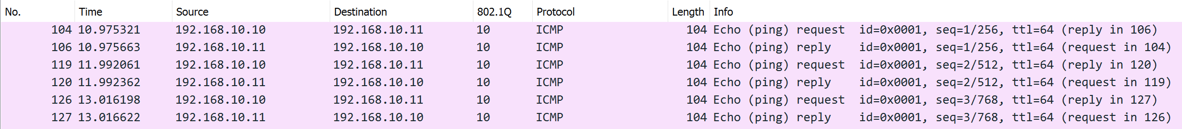

Ich hab das Szenario jetzt mal bei mir nachgebaut, auf einem Raspi und einem PC mit Ubuntu 20.04. Es gibt 2 VLAN Interfaces mit VLAN ID 10 und VLAN ID 20. Das VLAN 10 hat die IPs 192.168.10.10 bzw. 192.168.10.11. Das VLAN 20 hat die IPs 192.168.20.20 bzw. 192.168.20.21.
Zunächst hab ich einen Ping von 192.168.10.10 auf 192.168.10.11 abgesetzt:
Wie erwartet fließen Request und Reply über VLAN 10.

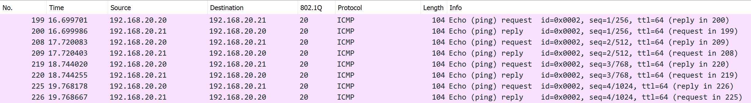

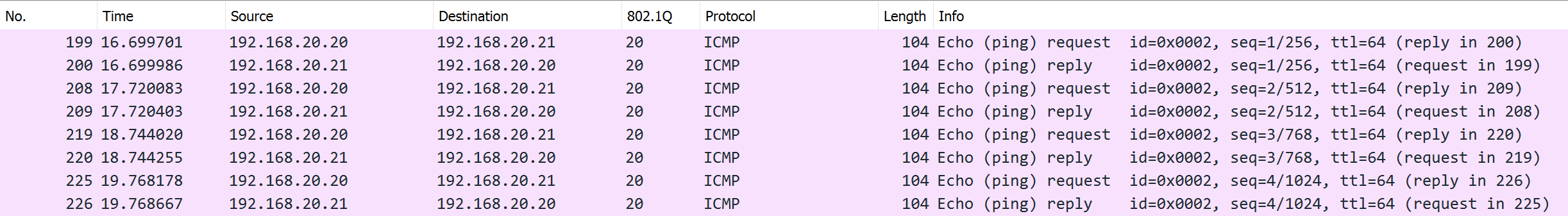

Dann ein Ping von 192.168.20.20 auf 192.168.20.21:
Auch hier alles passend, die Daten fließen über VLAN 20.
Nun ein Ping auf 192.168.20.21, aber mit erzwungener Absenderadresse 192.168.10.10 (ping -I 192.168.10.10 192.168.20.21):
Und es passiert genau das, was oben beschrieben ist: Das Request Paket hat zwar die Absenderadresse 192.168.10.10, aber wird über VLAN 20 an die 192.168.20.21 gesendet. Das ist ja auch richtig, denn die Route für das Zielnetz 192.168.20.0/24 zeigt auf das Interface mit VLAN 20.
Die Antwort (reply) kommt hingegen auf VLAN 10 zurück. Was schon wieder logisch ist, denn die Antwort wird an das Zielnetz 192.168.10.0/24 gesendet, und damit auf dem Interface mit der VLAN ID 10. Die Absenderadresse ist dabei natürlich die Zieladresse des Requests - 192.168.20.21.
Man sieht, alles hatte seine Richtigkeit, von Anfang an.

Das ergibt sinn. Dankeeeeee :-)
