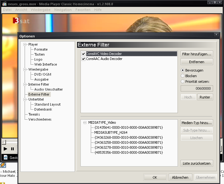

Wie richte ich das ganze richtig ein? Bei MPC-HC muss ich bei externen Filter ffdshow und CoreAVC reinhauen, richtig?
Wie siehts aus mit Overlay oder VMR9? Interne Filter was da?

Wenn du den MPC-HC nutzt, brauchst du eigentlich auch nicht zwingend den Haali-Splitter zu installieren. Die internen Splitter und Quellfilter vom MPC-HC können nämlich mit den gleichen Formaten umgehen, wie der Haali. Ich hab den bei mir zwar zusätzlich installiert - aber das auch nur, weil er gelegentlich mit bestimmten Dateien besser umgehen kann, als die internen Splitter/Quellfilter vom MPC-HC... manchmal aber auch schlechter (und weil ich Haali-Matroska-Muxer und den Haali-Renderer ab und zu nutze).
Ansonsten:
Overlay dürfte auf älteren System sehr wahrscheinlich die schnellste Rendering-Methode sein - also erstmal damit probieren. An den Rest mußt du dich selbst rantasten. Fang evtl. damit an, dass du CoreAVC, ffdshow-Audiodecoder und ffdshow-Videodecoder auf bevorzugt setzt, alle internen Decoder-Filter deaktivierst, alle internen Quellfilter aktivierst und im ffdshow-Audio- und Videodecoder jeweils alle unterstützten Formate aktivierst.
Und dann probierst du halt rum, um die bestmögliche Kombination zu finden, die bei dir am optimalsten läuft! Willst du z.B. AC3-Ton über SPDIF ausgeben und mit ffdshow gibt's dabei Probleme, kannst du die AC3-Unterstützung in ffdshow deaktivieren und den internen AC3-Decoder vom MPC-HC wieder reaktivieren... oder halt alternativ den AC3Filter in den MPC-HC einbinden... usw. ...
