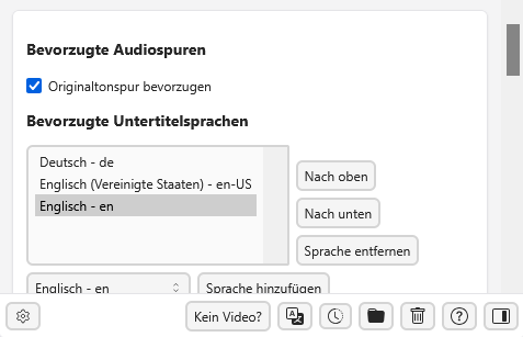

Das ist seltsam, weil die yt-dlp.exe nicht installiert sondern einfach nur in einem Ordner ausgeführt wird. Bevor wir aber über x Beiträge Kommandozeilenmagie versuchen zum Laufen zu bekommen, ist es wahrscheinlicher einfacher, die Browsererweiterung Video Download Helper zu verwenden.
Installiere die Erweiterung, rufe dein vimeo-Video auf und lasse es ein paar Sekunden abspielen. Das Icon des Video Download Helpers sollte dann bunt werden. Anklicken und unten rechts auf das Zahnradsymbol, etwas runterscrollen zu den Tonspuren. Dort kannst du bequem das anhaken, was du möchtest. Habe es gerade selbst mit diesem Video auf vimeo probiert und habe die Auswahl zwischen Deutsch und Englisch angeboten bekommen.
