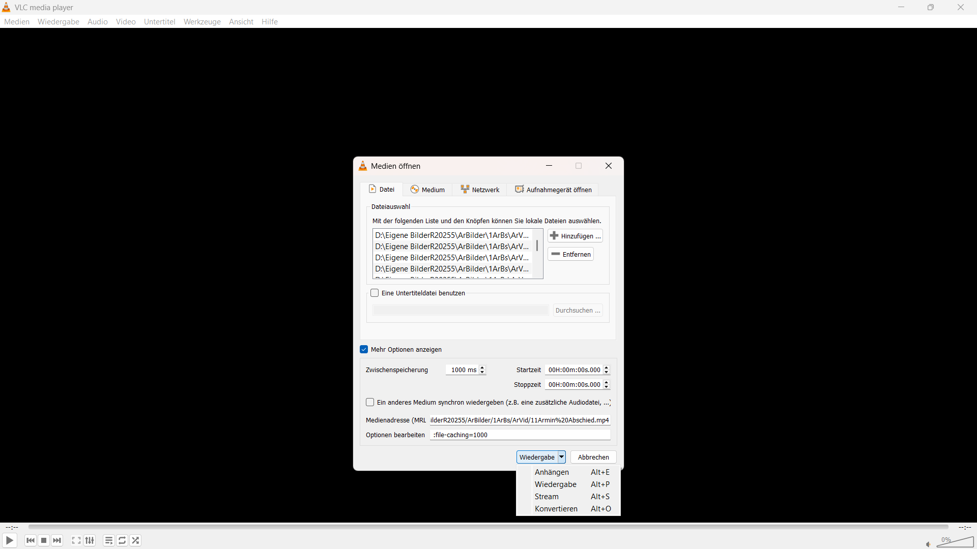

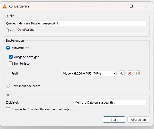

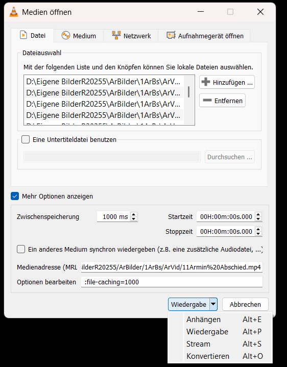

möchte ca 10 Videos vom Handy zusammen führen als mp 4 nach Anleitungen im Web, vorm konvertieren finde ich keine Möglichkeit, --Speichern unter--
Konvertieren der ca 10 Videos selbst geht, wenn konvertieren nach ca 30 min beendet ist, erscheint keine Möglichkeit, den kompletten Video zu speichern, VLC ist dann beendet
Weiß wer was?
Danke

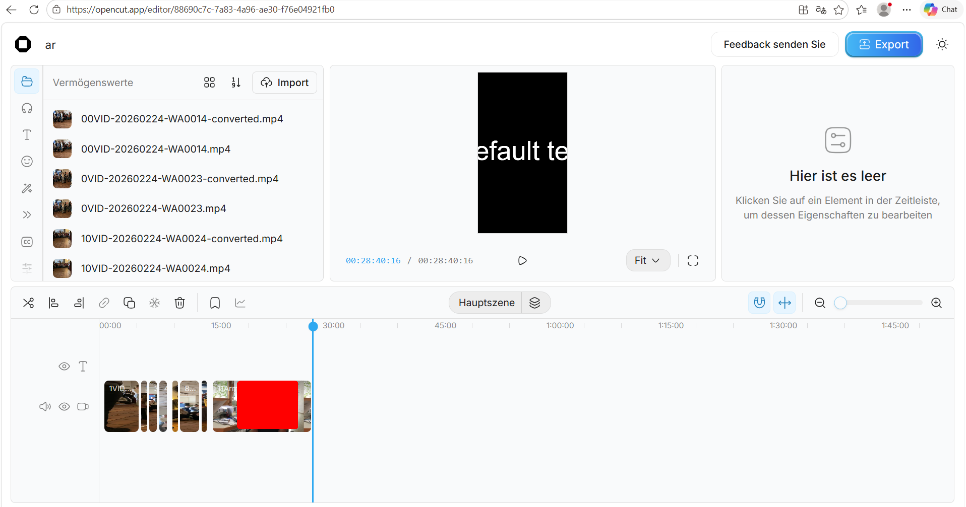

Warum machst Du nicht die einfachste Methode, sowas wie OpenCut oder ShortCut verwenden? Dort alle Videos dann so in den Spuren anordnen, wie Du es willst, exportieren, fertig.
Reaktionen: niskha
