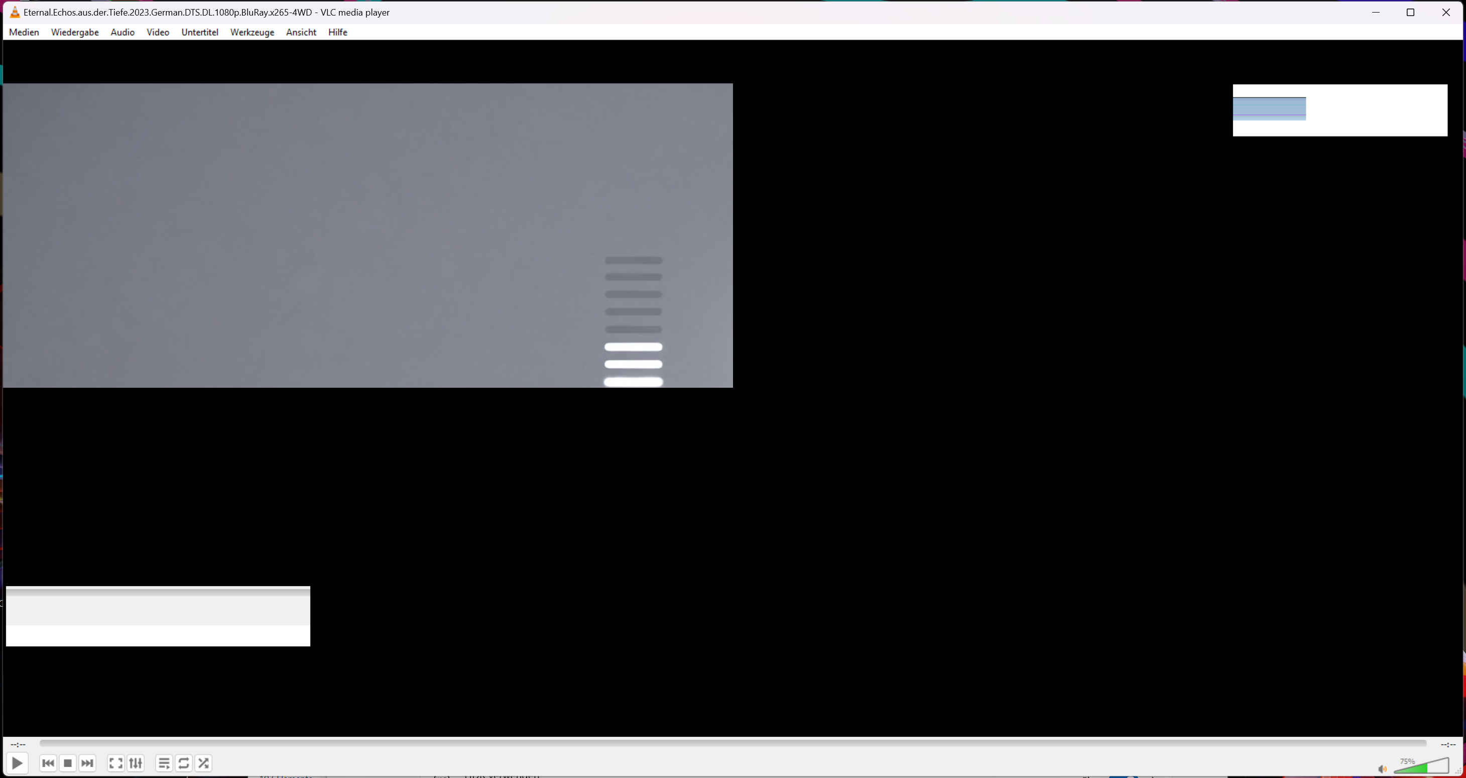

Ich habe einen ganz komische Fehler mit der VLC Player vlc-3.0.21-win64.
also von vorne, ich habe 2 monitore, ein ist 4K und der zweite hat nur FullHD und bei mir der Fehler ist das wenn ich das VLC Fenster
auf meinen FullHD Monitor schiebe, dann ist das Bild voll im Ordnung.
wenn ich aber das Fenster auf meinen 4K Monitor schiebe, bekomme ich der Fehler wie oben auf das Bild zu sehen ist.
ich habe schon ältere, also ab version 3.0 Probiert und das Ergebnis ist genau das gleiche, nur ältere Versionen wie die version 2.2.21 die ich noch auf die Festplatte habe, und die funktioniert wunderbar auf beiden Monitore, ich kann das Bild hin und her verschieben zwischen beide monitore und es funktioniert wunderbar.
gibt es irgend einen Einstellung wo ich der Fehler beheben konnte?
Oder muss ich auf version 2.2.21 bleiben bis der Fehler behoben wurde?
kann mir eine helfen? ich komme irgendwie nicht weiter.
das Problem scheint von selbst gelöst zu sein.
ich hatte vor ein paar tage die .EXE datei vom VLC geändert
und zwar die Einstellung wenn man die datei auf Eigenschaften geht, und dann auf "Kompatibilität", "hohe DPI Einstellung ändern und ganz unten auf "Verhalten bei höhe DPI Skalierung überschreiben" auf einer der 3 Optionen geht nur nicht auf "System /Erweitert)" geht.
ich hatte die option gewällt um die Schrift zu ändern.
kann geklosed werden.
Danke.
