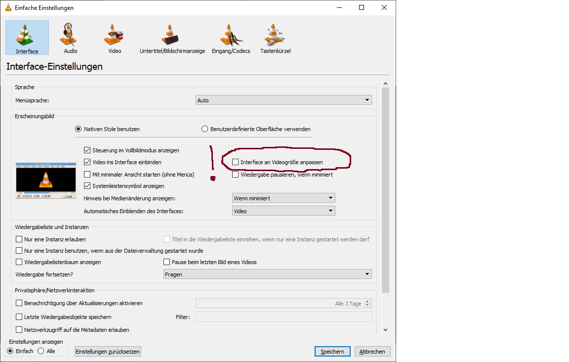

VLC player öffnen => Werkzeuge => Einstellungen - dadurch öffnen sich nun die sogenannten Interface-Optionen. dort einfach "interface an videogröße anpassen"abwählen. (nicht anhakerln) lG!

Ja, die Stelle dachte ich auch, aber mein VLC 3.0.12 unter Windows interessiert sich nicht nicht dafür.
Das Fenster des VLC wir beim ersten Abspielen an das Video angepasst und bei einem weiteren Video erneut (also z.B. verkleinert). Das verhalten kann ich beliebig reprduzieren.
Kann das noch jemand nachvollziehen?

Komisch, nachdem ich den Haken bei Video -> "Immer an Fenster anpassen" raus und wieder reigenommen habe als ein Video abgespielt wurde, zeigt er nun das korrekte Verhalten.
Jedes Video wird nun auf die aktuelle Größe des Fensters verkleinert oder vergrößert.

@missi
Bitte auch den Haken wie von mir beschrieben noch setzen, siehe #6
Ggf. auch auf die 3.0.12 updaten.

Also nach dem Tipp von #3 und #6 (mich) klappt es bei mir ja problemlos.
VLC öffnet sich in der Fenstergröße mit der er geöffnet wurde und jedes Video schmiegt sich randlos in dieses Fenster ein, egal ob im Origina größer oder kleiner als das aktuelle Fenster.

Wenn ich die Einstellung ändere (Interface an Video anpassen) muss ich VLC einmal schließen und dann wieder öffnen. Danach hat er die Einstellung und macht was er soll (VLC 3.0.10 unter Windows)
