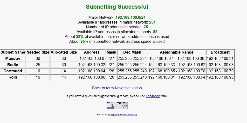

Aloha Leute,
habe eine Frage bezüglich VLSM.
Habe mal im Anhang ein Bild einer VLSM Berechnung angehangen.
Meine Frage ist, warum gibt es die Möglichkeit bei einem /27er Subnetz ( Also die ersten 27 Bits auf 1 ) nun ZWEI Netze zu verwalten bei dem das Berliner Netz mit einer .33er IP anfangen kann ? Wenn ich nur 5 Bits Anteil für die Hosts habe ... Komme ich auf maximal 32 Hosts.
Das wären im letzten Oktett .000|11111
Nun hat das Berliner Netz aber die .001|00000 als Netz ID.
Was ist diese rote 1 denn nun ? Das /27er Subnetz sagt aus ich habe 5 Bits für meine Hosts. Aufmal rückt aber eine 1 hinzu die wieder ein Netz darstellt damit natürlich auch beide Netze für sich sind mit unterschiedlichem Broadcast.
Was ich nun nicht verstehe ist warum beide Netze die /27 als Subnetz haben und ich beim Berliner Netz aufmal mehr als 5 Hostbits benutzen darf ?
Mfg

Hi,
ich verstehe deine Frage nicht. Wo liegt das Problem?
Deine rote 1 beschreibt das Netz und gehört damit zu den Netzbits.
Du hast auch keine 32 Adressen für Hosts, sondern nur 30 --> (2^5)-2 . Die unterste Adresse ist das Netz selbst und die letzte Adresse ist der Broadcast.

Ja aber die Subnetmaske /27 sagt doch aus das die ersten 27 Bits auf 1 sind ..
Aber Berlin hat doch nun einen Bit mehr auf 1 als es Münster hat ?
Bei der Subnetzmaske sind alle Netzbits auf 1, nicht bei der IP-Adresse ;-)
Deshalb auch 255.255.255.224 --> 11111111.11111111.11111111.11100000
Gruß
Fr4g3r
Wo steht das denn bitte ?!
Du hast eine IP-Adresse und eine Subnetzmaske.
Eine Maske kannst du dir so vorstellen, dass sie dein Gesamtblickfeld einschränkt.
Sie zeigt dir nur noch einen gewissen Ausschnitt an.
Nehmen wir mal eine gültige IP-Adresse aus dem Berliner Netz:
Dezimal-IP: 192.168.100.35
Dezimal-Subnetzmaske: 255.255.255.224
Binär-IP----------------: 11000000.10101000.01100100.00100011
Binär-Subnetzmaske: 11111111.11111111.11111111.11100000
Jetzt siehst du hier, dass die Subnetzmaske die ersten 27 bits der IP-Adresse als Netzteil festlegt.
Die letzten 5bits gehören also zu den Hosts.
Davon ist die unterste Adresse das Netz selbst und die oberste Adresse der Broadcast.
Letztes Oktett:
001 | 00000 --> .32 --> Netz selbst
001 | 11111 --> .63 --> Broadcast
Gruß
Fr4g3r
Ah ne verlesen... ich versteh aber auch nit was er meint. Ist doch alles richtig.
Danke dir Fr4g3r :) .. Mal paar berechnungen per Hand machen dann sitzt das.
