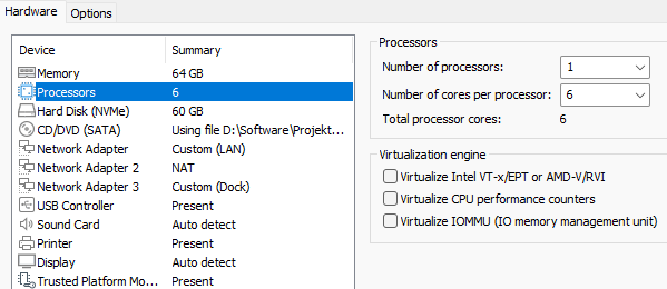

Hier die Einstellung der VM:
Problem ist das die VMs ziemlich langsam sind, gerade im Vergleich zu meinem alten Notebook welches "nur" einen XEON W-11955 hatte.
Vielleicht solltest schon mal anfangen die Virtualisierung zu aktvieren in dem du mindestens 1 und 2 anhakst.

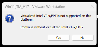

  • wenn ich Virtualized Intel TV-x aktiviere erscheint diese Meldung
Nein das ist nicht nötig, außer er will die Funktionen IN der VM nutzen. Das benötigt man aber nur für nested Virtualisation.

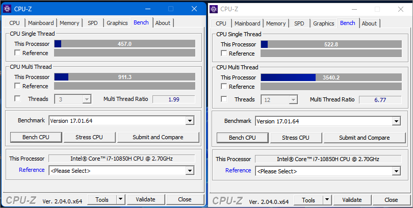

Meine Benchmarkergebnisse mit CPU-Z: links Win11 Home als Gast, rechts Win10 als Host.
Ergebnisse sind mit und ohne Haken bei Virtualized Intel TV-x gleich.
Ich würde testweise die "Number of Prozessors" erhöhen ...

wie oben geschrieben. Virtualisierung aktivieren funktioniert nicht.
Und spielt wie schon geschrieben auch keine Rolle solange du in der VM nicht noch eine VM betreiben willst.
