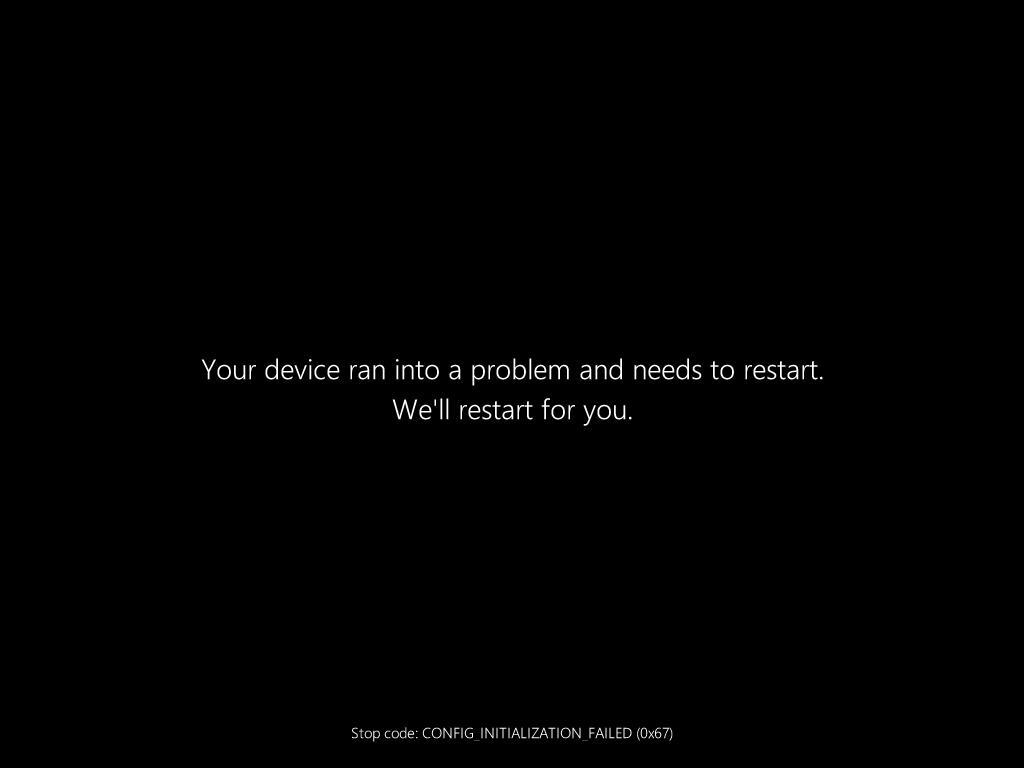

Hi,
ich habe seit gestern Abend folgendes Problem. Ich nutze für eine Windows 11 virtualisierung VMWare Workstation Pro in der Version 17.6.4. Die VM ist normal gestartet, ich habe dann anschließend das September Update für Windows 11 über das Windows Update Menü durchgeführt. Seitdem komme ich weder in das Windows 11 selbst rein, noch in den Abgesicherten Modus. Es erscheint ganz kurz das Windows Boot Logo und danach erhalte ich die beiden Fehlermeldungen
Beim ersten Start:
Beim zweiten Start:

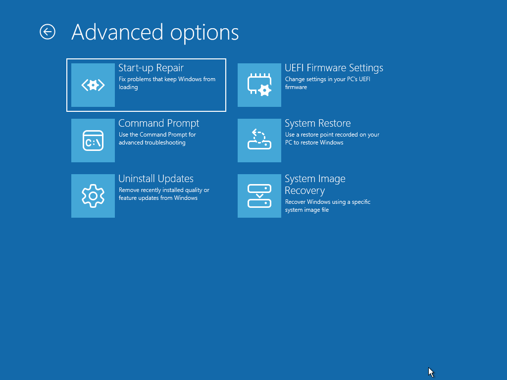

Über die Firmware Settings kann ich von einer Windows 11 ISO (die ich bei MS heruntergeladen habe) booten und in die Advanced Options wechseln.
  • Startup Repair läuft er einmal durch, dass Windows 11 startet trotzdem nicht (selbe Fehlermeldung)
  • Uninstall Updates (quality und feature) erhalte ich folgende Meldung. Hilft mir auch nicht weiter.
    • You have pending update actions and we wonrt be able to uninstall the latest quality update of Windows- Try running Startup Repair instead.
  • Snapshots oder Backups habe ich natürlich nicht gemacht :-)
  • Ich habe dann letzte Nacht gegoogelt und auch ChatGPT um Unterstützung gefragt aber bisher kriege ich die VM nicht mehr zum laufen.
    • So Sachen wie bootrec /fixmbr, bootrec /fixboot, bootrec /scanos, bootrec /rebuildbcd funktionieren leider nicht.
Eigentlich möchte ich eine vollständige Neuinstallation vermeiden. Im Worst Case wäre das ja die einzige Option, würde mich aber Zeit kosten. Die Logs vom VMWare selbst scheinen soweit OK zu sein, ich konnte dort zumindest nichts auffälliges finden. Ich vermute eher, dass Windows 11 irgendeinen Schaden hat.
Ist jemandem hier so ein ähnlicher Fehler bekannt?
