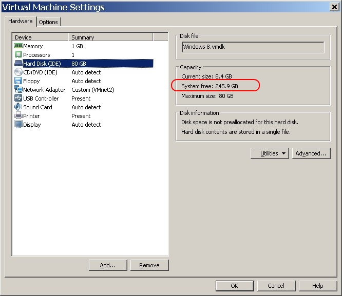

Deine physikalische Platte ist voll auf der die VM liegt. ;)
Bei dir sind 0byte frei, sollte aber ungefähr so aussehen:

Danke für die Info, aber soweit war ich auch schon ;)
Wie kriege ich das System wieder zum laufen, bzw. wie erweitere ich den Speicher?
