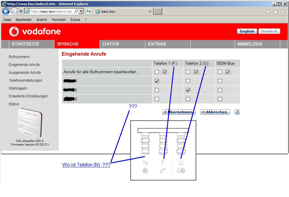

unser Telekom ISDN Anschluss wurde gekündigt. Jetzt erhalten wir Vodafone "Internet & Phone DSL 16" mit Komfort-Anschluss, d.h. wieder mit 3 Nummern. Wegen den 3 schnurgebundenen analogen Endgeräten bestanden wir ausdrücklich auf einen Router mit 3 TAE Buchsen, die Easybox 803 hat 3 Buchsen, soweit ok.
Beim Konfigurieren kann ich die 3 Nummern aber nicht auf die 3 Buchsen verteilen, sondern nur auf 2 Buchsen? Siehe Bild, da fehlt doch eine Buchse????

Also ich seh auch nur die 2 Anschlüsse für n analog Telefon.
Kann man vll den ISDN Port umswitchen?
So nochmal google angeworfen.
Nach dem was ich gelesen habe kann man 3 analoge Endgeräte anschließen - aber nur 2 Telefone!
Das Ding soll 1x Telefon, 1x Nebenstellen und 1 Universalanschluß haben.
http://www.arcor.de/hilfe/pksc/index.php?sid=&aktion=anzeigen&rubrik=070002&id=2592
also F und U für Telefon
Für n drittes Telefon mußte wohl n ISDN Gerät anklemmen.
Würde dann auch Deine Abbildung bestätigen. Am N Anschluß kannste kein Telefon betreiben.
Die PDF Anleitung sieht genauso aus. Der ISDN Port ist nur zum durchleiten des S0 Bus an eine externe ISDN Anlage.
Ich verstehe nicht, warum auf der Rückseite 3 Buchsen sind und im Router Menü nur 2 Buchsen. Am Support "erklärte" man mir, der Komfortanschluss hätte zwar 3 bis 10 Rufnummern, aber nur 2 Kanäle, daher nur 2 Buchsen im Menü ...... vielen Dank für das Gespräch :freak:

Die alte TK-Anlage hat aber keinen S0 Eingang, die hing direkt am uralt NTBA. Nicht so ein moderner schneeweißer NTBA mit Telekom Kästchenmuster, sondern noch beige und mit Posthorn ... :cool_alt:
Selbst im Handbuch auf Seite 25 werden 3 angeschlossene Geräte gezeigt. Jetzt habe ich aufgrund der Abbildungen die EB803 empfohlen und jetzt geht der Scheiß gar nicht ... ich bin am Arsch ... :mad:
3 geräte, aber nicht 3 telefone. (schon gar nicht uralt teile ;))

danke erst mal für die Tips. Die EB803 kann also nur 2 von 3 TAE Buchsen getrennt verwalten.
Die Easybox 803 hat ja noch diesen ISDN-S0 Ausgang. Hat die Easybox 803 womöglich einen integrierten NTBA?
Wenn der ISDN-S0 Ausgang der EB803 mit dem ISDN-S0 Ausgang eines NTBA vergleichbar ist, müsste man die TK-Anlage (DeTeWe OpenCom 30 plus) doch direkt an die Easybox 803 anschließen können? Hattet ihr das weiter oben so gemeint, dann müsste man ja jede ISDN-TK Anlage direkt an einer Easybox mit S0 Ausgang anschließen können, oder?
MfG
Chris
Ja, alles genau richtig. Der S0 Bus ist benutzbar. Ob man echtes ISDN hat oder nicht, das spielt keine Rolle. Man kann eine TK Anlage an ihm anschließen oder für Deinen Fall, eine einfachen ISDN Terminaladapter.
Und wie Du es auch auf dem Bild in Deinem ersten Posting siehst, ist der S0 Bus auch in de Weboberfläche der Box konfigurierbar.
