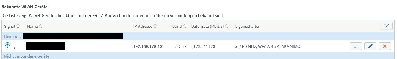

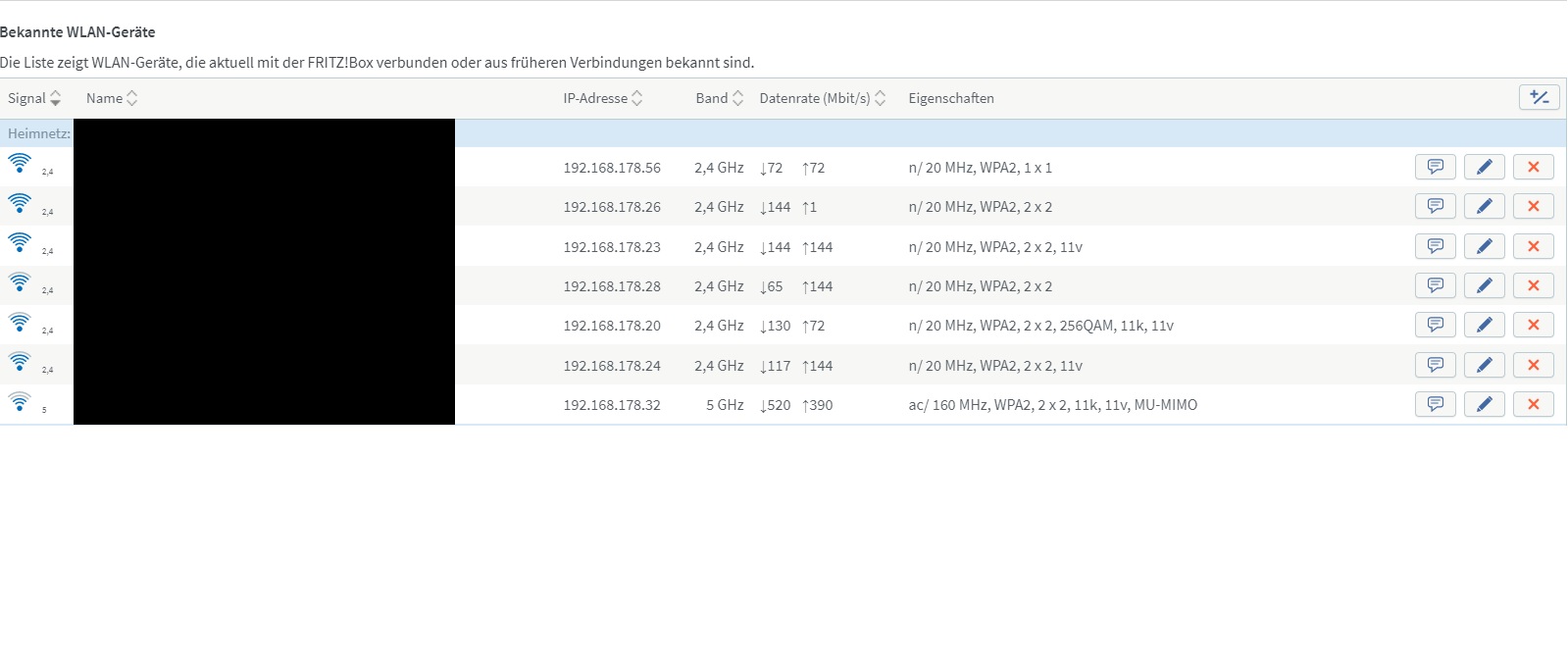

Kannst du uns eine Information zur Anbindung deines PCs beschaffen?
Sieht in der FB (unter WLAN - Funknetz) so aus:

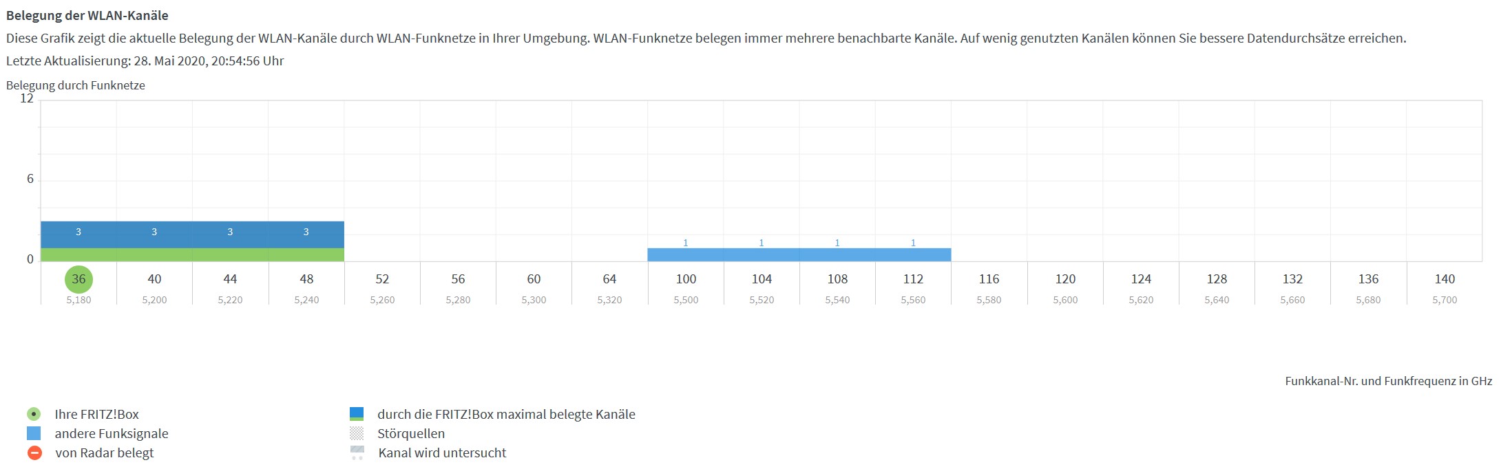

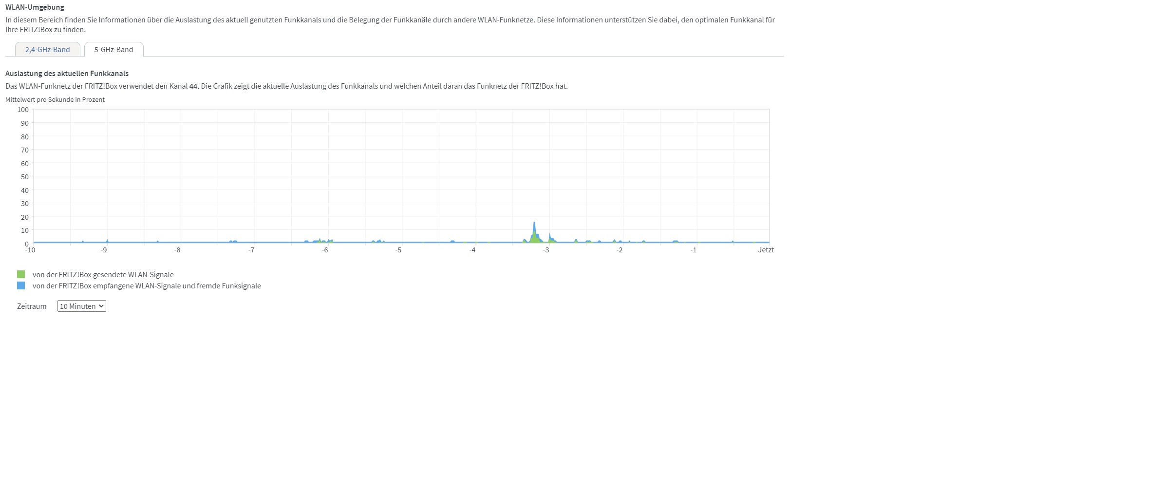

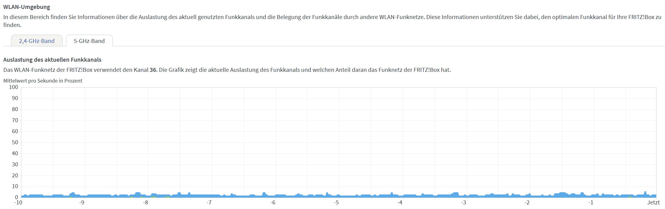

Weiterhin wären Informationen zur Auslastung des 5GHz Frequenzbandes und des Kanals noch interessant.
1. WLAN Umgebung (Funkkanal - WLAN Umgebung):
2. WLAN Kanäle (Funkkanal - Belegung der WLAN-Kanäle):
Einfach von den 3 Punkten auch einen Screenshot (Persönliche Informationen zensieren!) hier hochladen.

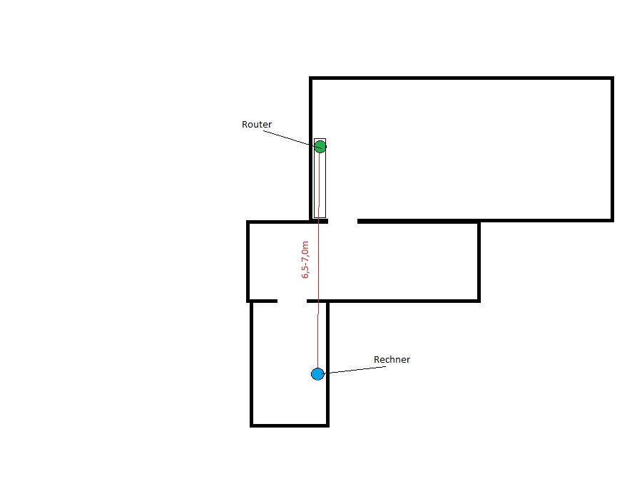

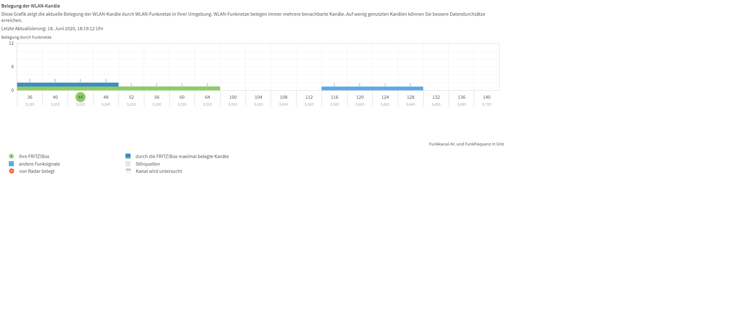

Hier alle Infos + Umriss ( sind doch etwa 6,5m)
Bei den Kanälen muss ich dazu sagen, dass wenn ich diese manuell ändere nicht jeder Kanal funktioniert, d.h. bei manchen wird mein WLAN gar nicht erst erkannt (z.B. 40 und 48). Mit Autokanal werden diese manchmal belegt, dann funktioniert es aber auch.
Bei dem Test grad eben kam ein Download von ca. 350mbits zustande, etwas besser als sonst.
