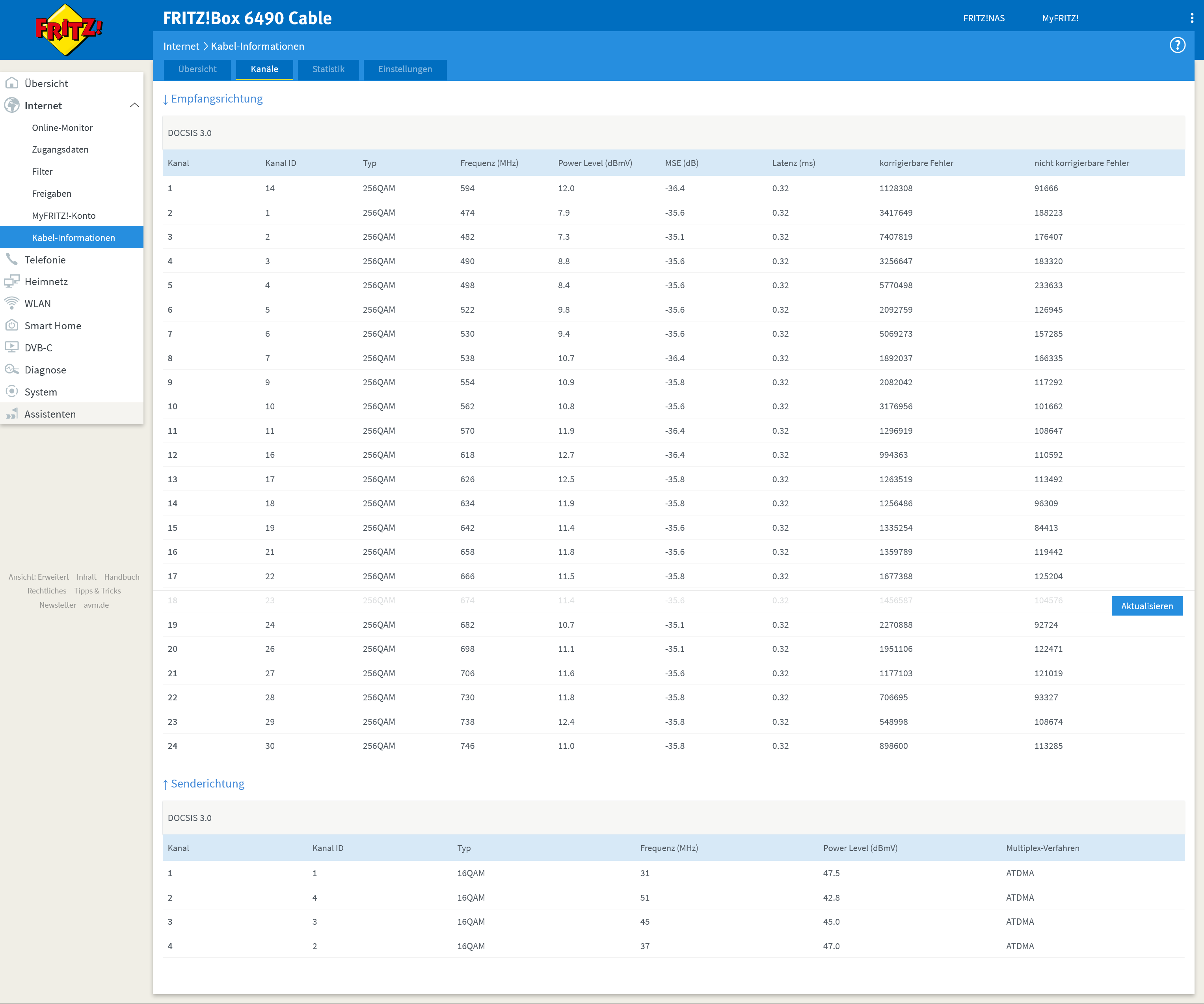

Ich habe einen Vodafone Kabel Vertrag und betreibe eine eigene Fritzbox 6490.
Unterschiedliche Gerät (Apple TV, iPhone, Desktop) im Netzwerk (LAN und WLAN) haben manchmal das Problem, dass Google über den Browser nicht lädt oder bei Youtube ein Video einfach nicht startet. Netflix oder Disney+ funktionieren beispielsweise einwandfrei.
Habe schon den Standard-DNS durch Google und Cloudflare ersetzt, mit und ohne PiHole und unterschiedliche Browser getestet. Leider ohne Besserung. Am iPhone hilft es beispielsweise das Wlan (von 2,4 auf 5 Ghz oder in in die andere Richtung) zu wechseln.
Hat jemand eine Idee wie ich testen kann, ob es an mir liegt oder eher Richtung Provider? Mir ist aufgefallen, dass die Fritzbox bei den Kanälen viele nicht korrigierbare Fehler anzeigt - verbunden seit 32 Stunden:
Meine Freundin meinte auch, dass an ihrem iPhone manche Seiten nicht laden, hier hilft auch der Wlan-Wechsel. Konnte ich leider noch nicht nachvollziehen.
Habt ihr evtl. eine Idee?

Moin,
also die Pegelwerte sehen nicht wirklich gut aus. Auch ist der Rückweg Augenscheinlich gestört.
Fehler in der Leitung können auftreten, jedoch nicht in dieser Hohen Anzahl.
Sprich melde eine Störung und lass einen VF Techniker, mal deine Dose und Verstärker einpegeln. Evtl stört da auch etwas in deine Leitungen.
Wieso das augenscheinlich nur einzelne Seiten betrifft, ist komisch, aber die Werte sehen absolut nicht gut aus.
Btw welcher Kabel Vertrag und welches VF Gebiet?
Einige der Pegel sind in der tat komplett "off" , .. Es sind nicht alle Kanäle verfügbar und von den vorhandenen sind einige im "Entstörungswürdigem" Bereich.
Das alle Upload Kanäle nur auf QAM16 laufen lässt auch darauf hindeuten das da irgendwas im argen ist.
Docsis 3.1 ist gar nicht vorhanden, das kann aber natürlich auch sein das es das an deinem Standort noch gar nicht gibt.

Alles klar, dann muss wohl mal wieder ein Techniker kommen. Im letzten Jahr war einer da und hat alles durchgemessen - da ging es aber um den mangelnden Upload. Er meinte, da hilft nur ein Nodesplit.
Ich werde berichten, sobald ein Techniker da war.

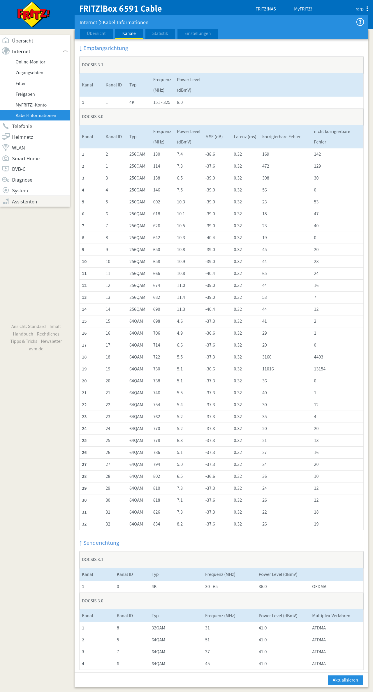

Meine "modemwerte" sind auch alles andere als "geil" , aber hier mal zum vergleich
paar fehler hat man immer mal, aber das ist aufgelaufen nach einer verbindungsdauer von fast 1k stunden.
wow da muss ich ja die vermutlich beste Leitung im Ganzen VF Netz haben :D
Hab nur nen paar Fehler ~3000 auf 626/642 bei 600 Stunden.
Aber da strahlt DVB-T hier ins Netz

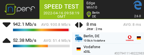

Box passt zum Vertrag. Habe 500 down und 50 up, weil ich nur eine alte Box habe.
Down-/Upload
Passt auch fast immer, der Nodesplit soll nochmal den Upload verbessern.

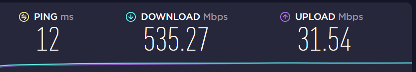

Update:
Gestern war ein Techniker da und hat einen zusätzlichen Filter eingebaut, da das Signal, welches vom Verteiler kommt, zu stark war. Seitdem gibt es auch bedeutend weniger Fehler in der Fritzbox:
Mal sehen ob das auch gegen den eigentlichen Fehler hilft. ;)

Sieht auf jeden Fall von den Dämpfungswerten deutlich besser aus und war auch notwendig.

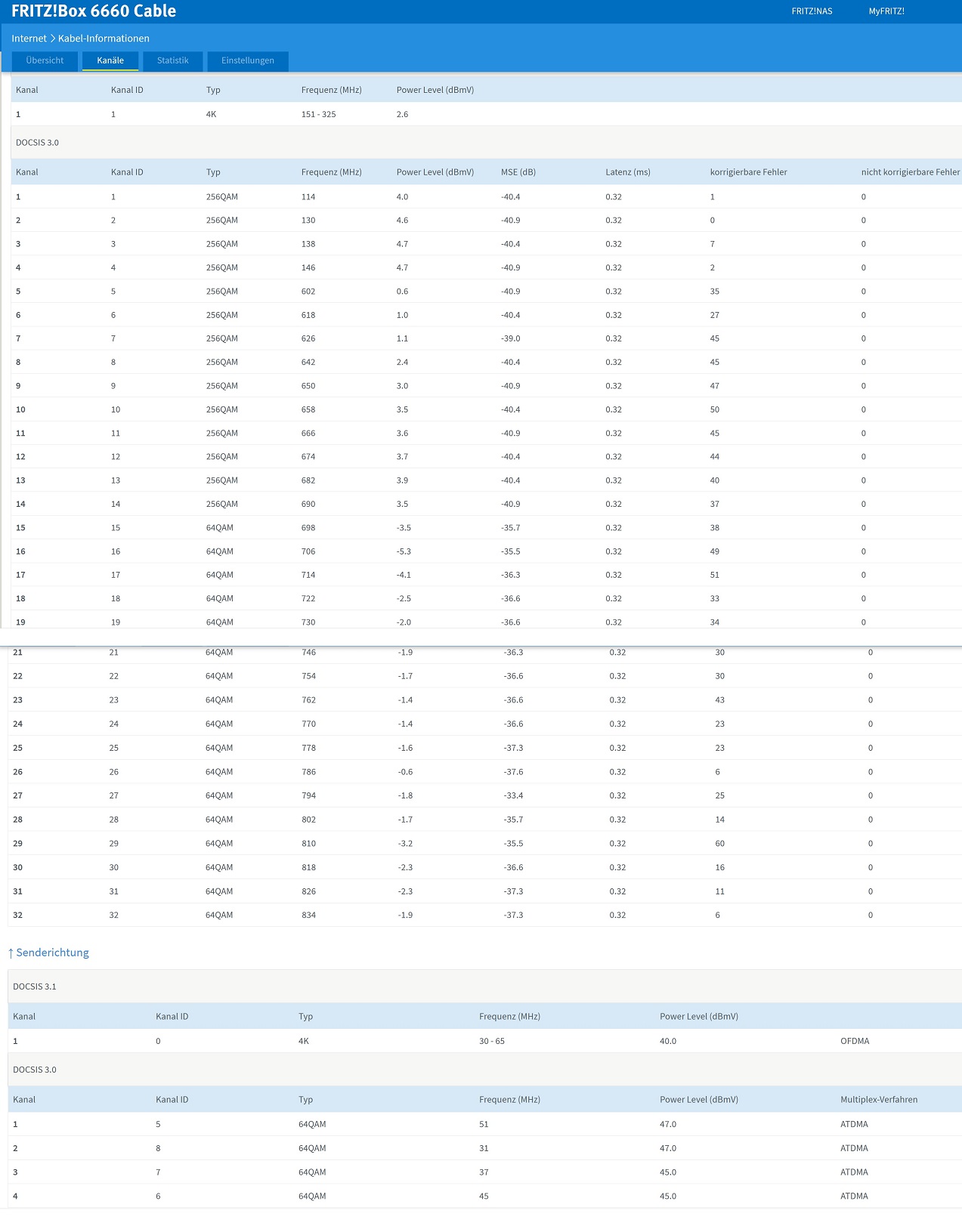

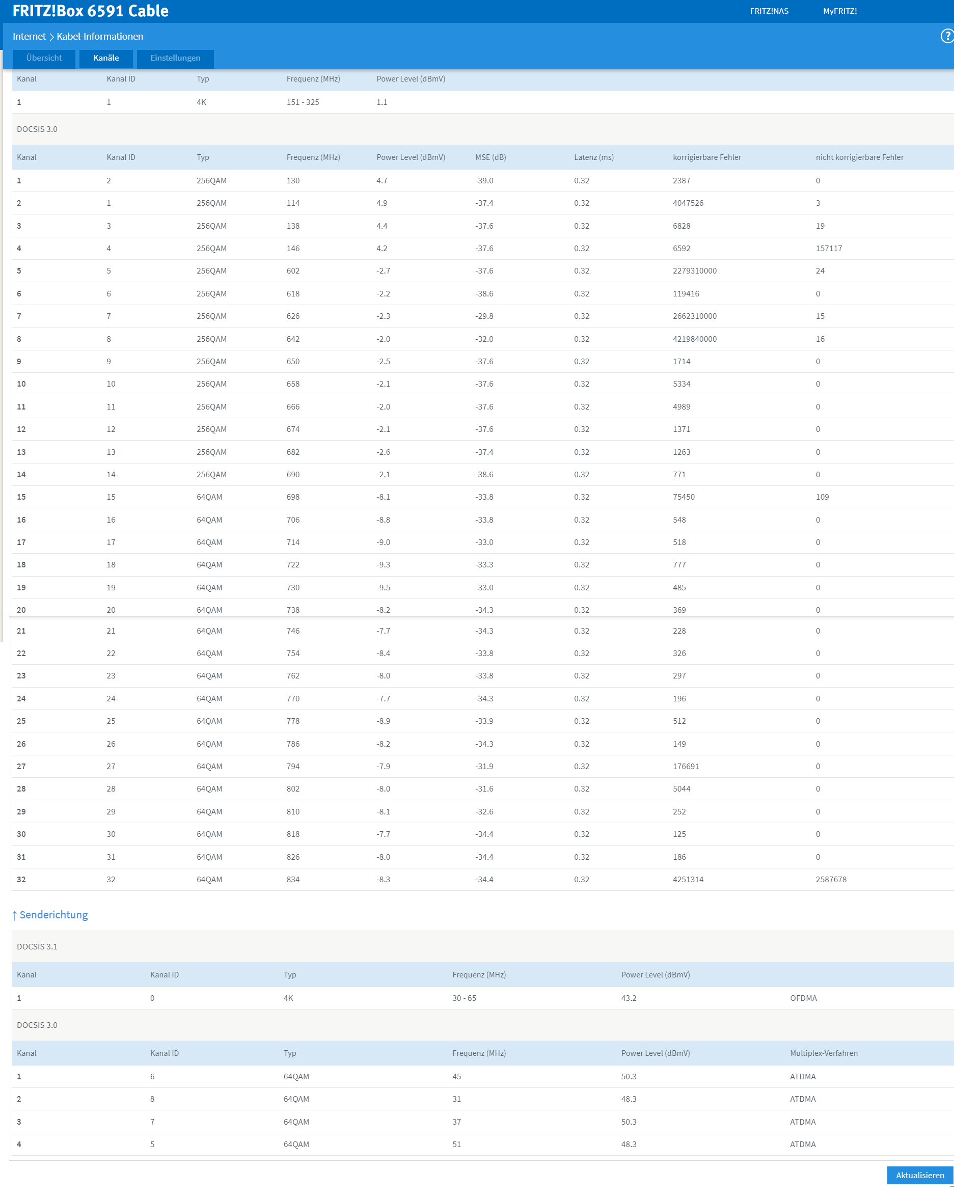

Was habt ihr denn so viele Fehler auf dem Kabel? Ich bin zwar erst knapp 530 h am Stück wieder online, aber mein Fehlerzähler ist im niedrigen zweistelligen Bereich.
Die 6591 wollte ich nicht, weil ich dann Bandbreite im Downstream verschenke.
