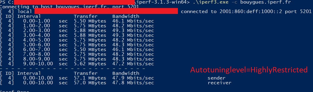

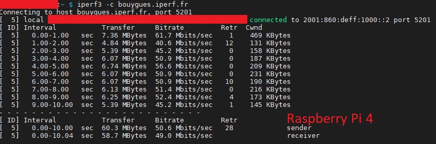

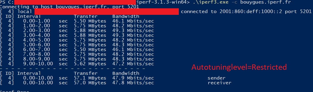

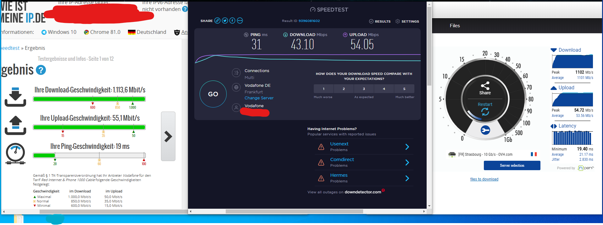

ich habe seit Mai eine deutliche Verschlechterung meines Kabeltarifes. Ich habe eine 1 Gigabit Leitung, welche ich auch zum größtenteils immer voll ausschöpfen konnte, seit Mai allerdings nicht mehr. Als ich heute eine Protokollierung mit meinem Raspberry Pi starten wollte, musste ich feststellen, dass die Geschwindigkeit auf meinem Pi höher als auf meinen Windows-Rechnern ist.
Nach einigen Nachforschungen bin ich auf einen Link gestoßen, der mir empfiehlt das AutotuningLevel für TCP in Windows auf Normal zu setzten. Siehe an, die Verbindung ist besser, noch nicht wie das versprochene Minimum, aber besser.

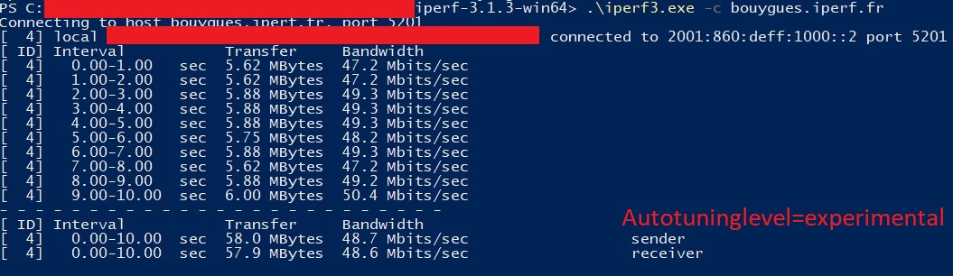

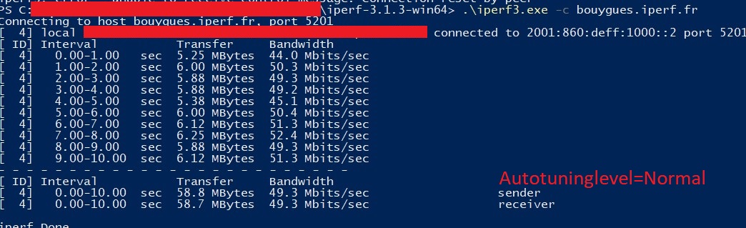

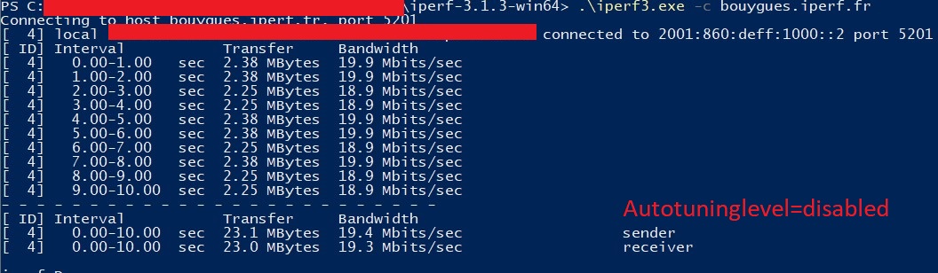

Anbei sind einige Screenshots, von meinen Beobachtungen. Meine Fragen sind nun, wie kommt das? Was genau wird hier verändert? Und was kann ich ggf. noch machen.

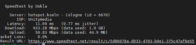

Der Raspberry Pi Screenshot hat zwischen der ersten und der zweiten Messung stattgefunden und soll veranschaulichen, dass auf der Leitung mehr möglich war.

TL;DR; -> Der folgende Befehl behebt die Situation bzw. verbessert sie
PowerShell:
netsh int tcp set global autotuninglevel=normal

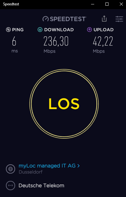

Was auch noch zu erwähnen ist, dass der DL von knapp unter 1000 auf max 180 Mbits gesunken war, dass war halt deutlich zu stark. Der UL blieb davon unverändert.
Edit am 05.05.2020, 21:59:
Interessant ist auch, dass der Max Download auf mehreren Windows-Geräten bei ca. 550 Mbits liegt, während mein Raspberry bi 860 Mbits schafft.

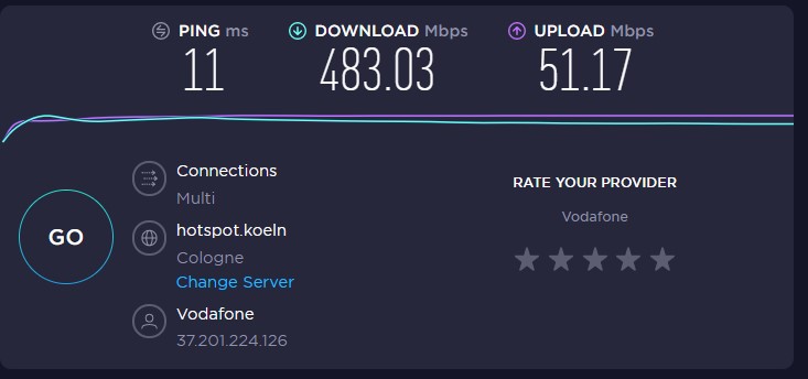

@johnieboy: Wie man an den Screenshots erkennen kann, ist die Leitung an sich schlechter geworden, jedoch für UNIX basierte System wohl noch im "Rahmen". Nur auf den Windows Geräten habe ich diesen extremen Einbruch, den ich durch den Workaround etwas mildern konnte.

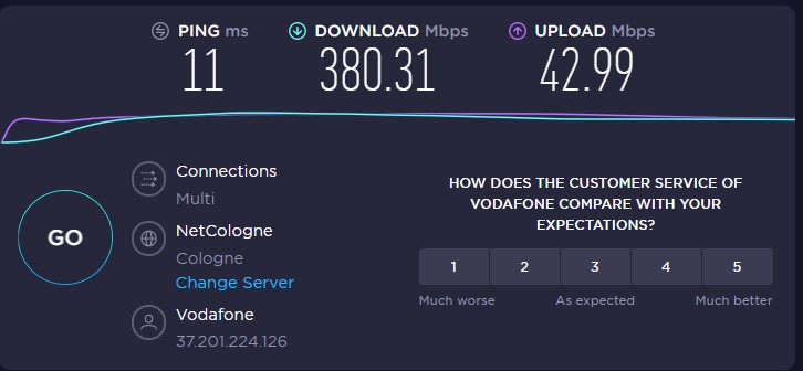

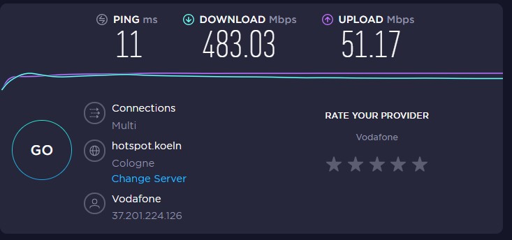

Heute fällt der Unterschied zwischen Windows PC und Raspberry Pi wieder sehr deutlich aus. Auf dem Windows PC erreiche ich deutlich weniger.

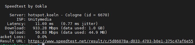

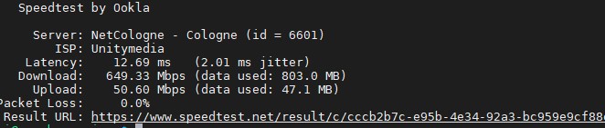

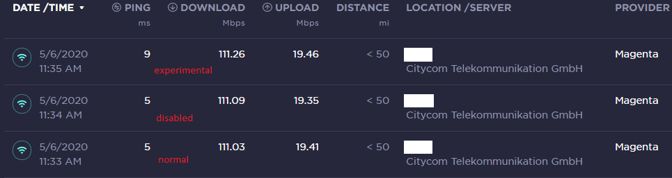

TheOtherSide schrieb:
@John Sinclair:
Interessant.... ich stell´ gerade das gleiche bei mir fest. Allerdings hatte ich auf meiner 10 Jahre alten "Windows-Gurke" schon Downloads von 860Mbit/s erreicht. Aktuell sind es auf meinem schnellen Notebook gerade mal 120 Mbit/s mit Vodafone Gigabit-Verbindung.
Das Problem hier ist vielmehr, dass speedtest.net schlicht einfach nur Müll ist. Die scheinen keinen einzigen Server mit ordentlicher Anbindung(1Gbit/s+) zu haben oder sind permanent überlastet. Ich lasse einfach mal die Zahlen für sich Sprechen:
(Alle drei Tests wurden unmittelbar nacheinander unter denselben Bedingungen durchgeführt. Von links nach rechts: https://www.wieistmeineip.de/speedtest, https://www.speedtest.net/ , http://proof.ovh.net/ )
Ich denke, dazu muss nicht viel mehr sagen...

allgemein schonmal den offiziellen speedtest von vodafone genutzt? https://speedtest.vodafone.de/

@bender_ Hier mal meine Erkenntnisse:
  • Mit dem TCP Optimizer alles auf Default zu setzten, bringt nochmal bessere zahlen. Aber immer noch unter dem Wert des Raspberries
  • Nach jedem Neustart findet der TCP Optimizer Werte die umgestellt wurden
  • Im abgesicherten Modus erreiche ich die gleichen Werte wie mit dem TCP Optimizer
  • Mit dem Live-Linux bin ich fast 1:1 gleich mit den Zahlen vom Raspberry und im Schnitt im Moment bei 920 Mbits
@Netzwerkfehl3r Wie ich bereits mehrfach gezeigt und geschrieben habe, bekomme ich ja mit anderen Geeräten auf speedtest.net die Geschwindigkeit. Das Symptom wirkt sich auch auf alle Seiten aus, selbst wenn ich Server wie den Halifax von Aachen verwende, ist es das Gleiche Spiel. Im Moment sind meine Windows-Rechner deutlich schlechter vom Netzwerkdurchsatz. Mittlerweile auch mit einem Mac Book verglichen.
@floh667 Der offzielle Vodafone speedtest sagt aktuell 800 Mbits auf dem Windows und 933 beim Mac Book. Habe übrigens mal die Kabel nochmal getauscht, Ergebnis blieb ziemlich gleich.
