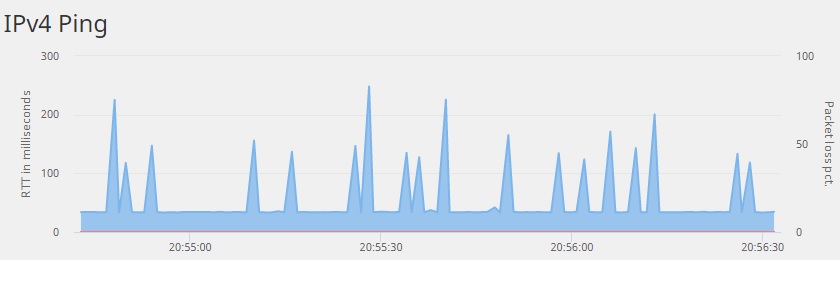

Hier z.B. zum verdeutlichen, auch unter cmd und Ping www.google.com -t z.B. sieht man auch diese 200ms Ergebnisse. So sieht es aus wenn jemand Netflix schaut.

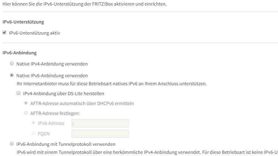

Hallo Hantelfix, ich habe das auch schon ausprobiert. Habe den Firetv Stick über 5 ghz laufen lassen, aber dennoch war das Problem vorhanden :/. ipv6 ist aktiviert in der Fritzbox
ist jetzt ein bisschen abgeschnitten der Teil, aber so sieht es aus
und der rest, ist alles so eingestellt wie bei deinem Link beschrieben.
