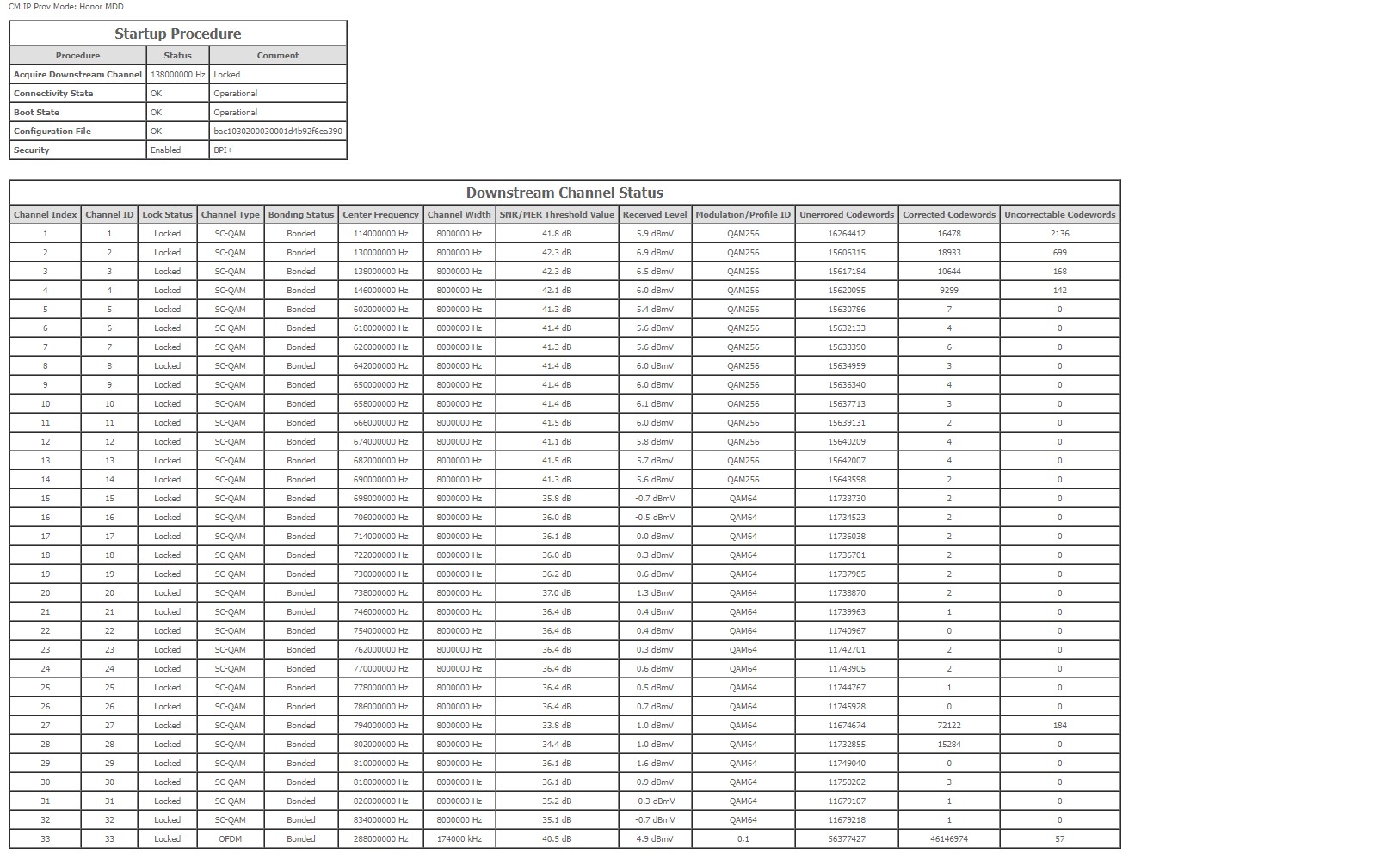

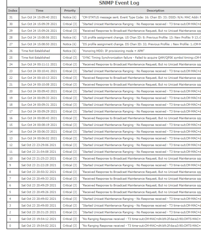

Hi,
kannst du mal einen Screenshot der Pegelwerte und des Logs (bitte die Modem MAC schwärzen) des TC4400 posten?
Reaktionen: AgentHawk
Dafür musste ich direkt an das Modem via LAN richtig?
Hatte das nur mal getestet als der Aufbau Neu war.

70.12.41-180903
Jetzt aber zu einem weiteren Phänomen....
als das Modem mal wieder keine Verbindung hatte, ging auch keine direkte LAN Verbindung. Erst nach einem Neustart.
