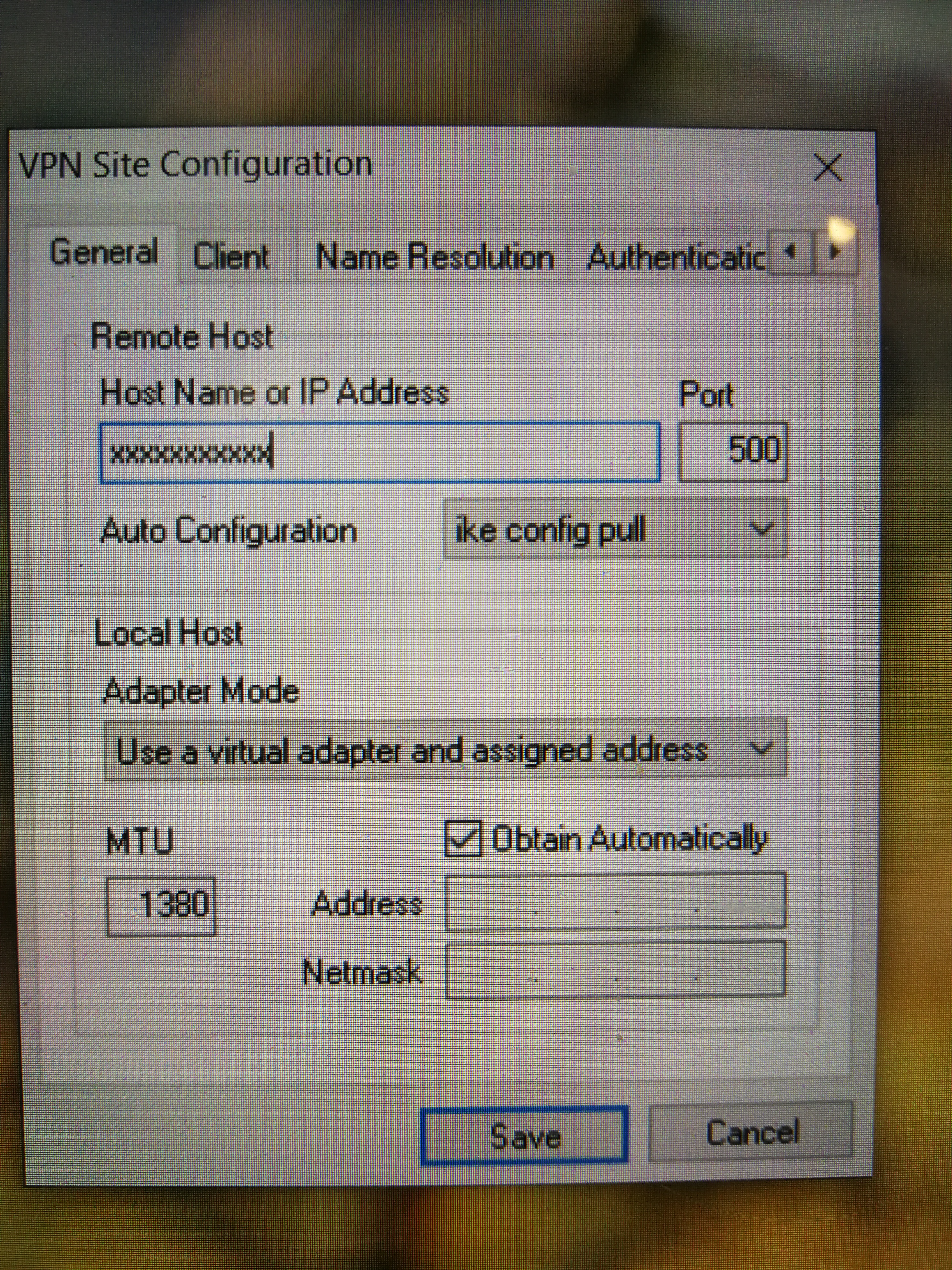

ich bin grad im Ausland unterwegs und versuche mich per VPN mittels Laptop auf mein Heimnetzwerk zu verbinden.
  • Zuhause steht eine Fritzbox 7490 mit aktiviertem VPN
  • ShrewSoft VPN Client auf dem Laptop
  • Windows 10 auf dem Laptop
  • Router hier in Spanien irgendein Vodafone (Typ weiß ich nicht, hab kein physischen Zugriff)
Zuerst: Mache ich mit einem der Handys einen Hotspot auf und verbinde mich mit dem Laptop, funktioniert es einwandfrei und ich komme ins interne Netzwerk. Verbraucht halt massiv Datenvolumen.
Leider geht es über des WLAN des Vodafone Routers nicht. Der VPN Client baut zwar eine Verbindung auf, ich komme aber nicht ins lokale Netzwerk.

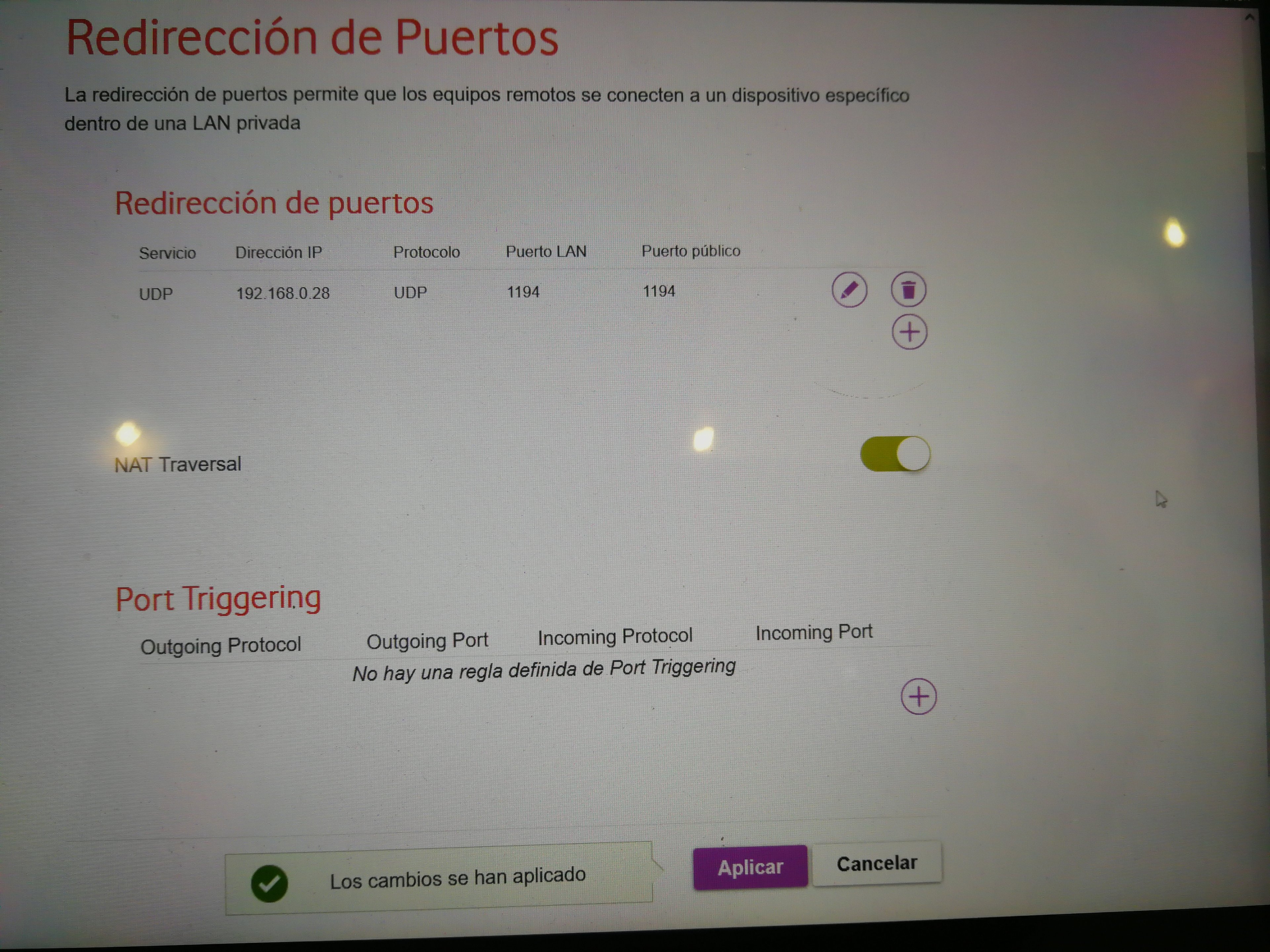

Ich habe vom Besitzer des Routers die Zugangsdaten bekommen, leider ist die Oberfläche auf Spanisch. Ich habe unter den Port Einstellungen die 1194/500/4500 UDP weitergeleitet (Ports laut Internet). Sobald ich dort aber irgendeinen Eintrag hinzufüge, kann sich der VPN Client gar nicht mehr verbinden (keine Fehlermeldung).
Bilder im Anhang. Was mache ich falsch? Vielleicht doch ein ganz anderer Port oder andere Einstellung im Router? Der hat auch nen Abschnitt "DMZ", kenne mich da aber nicht aus. Irgendwas muss ja im Router fehlen, weil mit dem Handy geht es ja.

1&1 Festnetz
Welches Subnetz wird in Spanien benutzt? Welches Subnetz benutzt Du Zuhause?
Das mit den Portweiterleitungen kannst Du dir sparen.

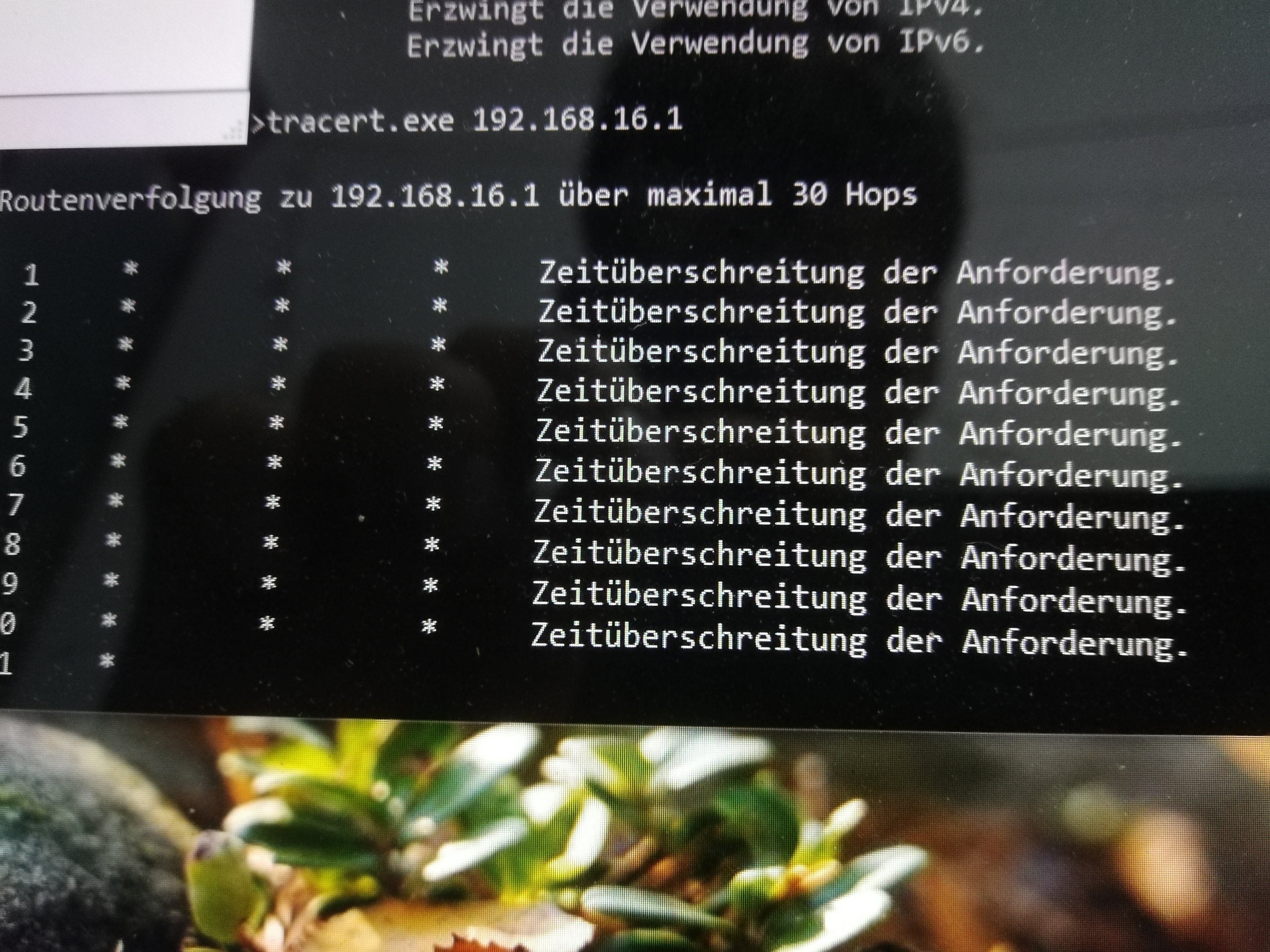

Du sagst das eine Verbindung zustande kommt. Öffne bitte eine Konsole auf dem Laptop und mache mal eine Routenverfolgung mit tracert.exe Ziel ist die IP-Adresse vom Zielrouter

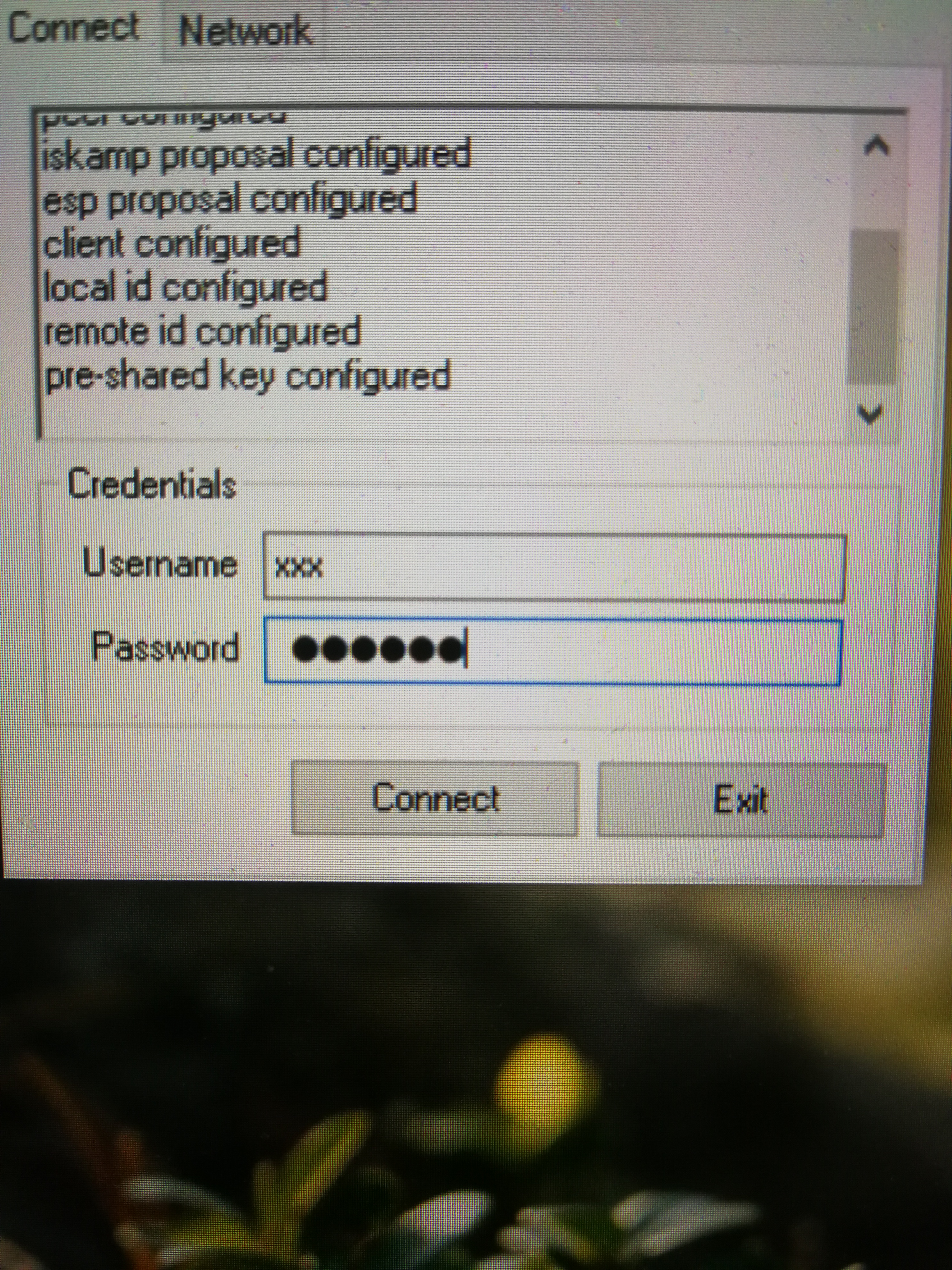

Ich muss mich korrigieren, vermutlich war ich vorhin als die Verbindung funktioniert hatte, wohl doch noch mit dem Handy Hotspot verbunden. Aktuell kann ich reproduzierbar mit dem Hotspot eine VPN Verbindung aufbauen, mit dem WLAN des Routers bleibt es beim Verbindungsaufbau hängen (siehe Bild)
Der Router ist definitiv auch wieder im Zustand wie er war bevor ich das mit den Ports probiert habe
Nochmal Korrektur, sorry dafür. Jetzt hat der VPN client sich auuch mit dem WLAN des Routers verbunden. Scheinbar muss man nach dem WLAN Wechsel einen Moment warten.
Hier das Ergebnis des tracert tests:

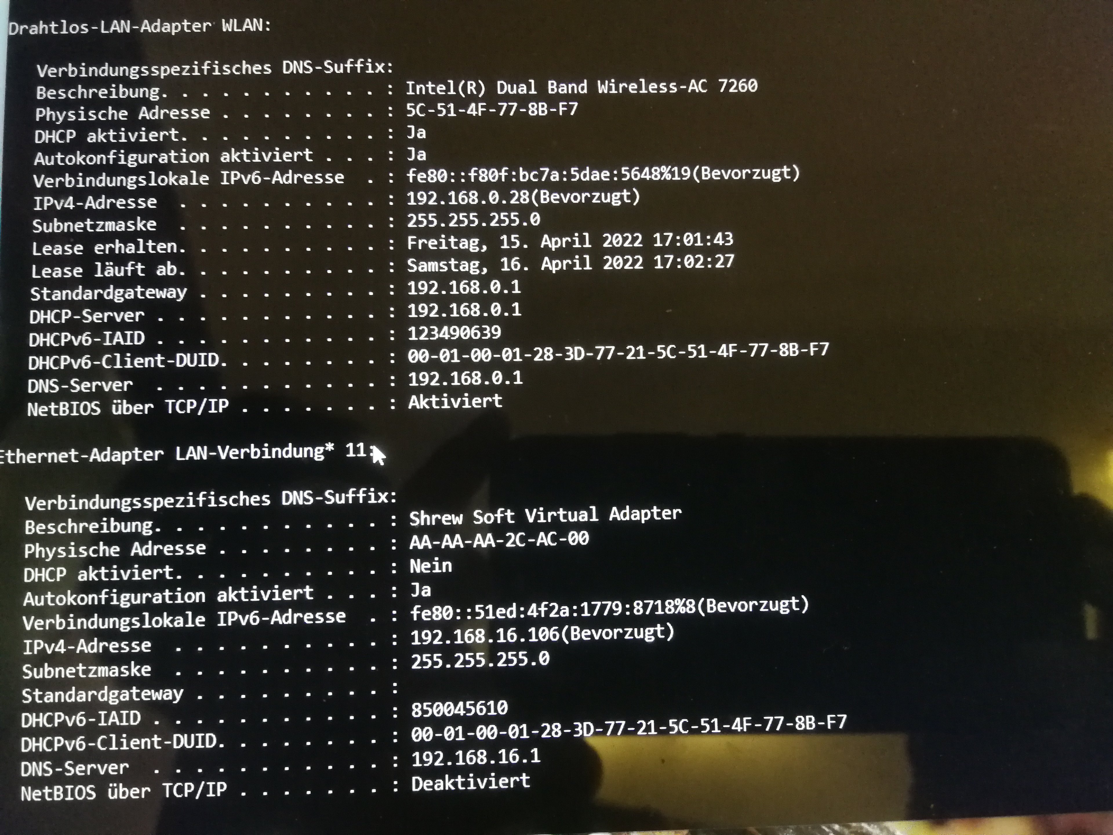

Zeige mal bitte die Ipconfiguration vom VPN, wenn Du per WLAN mit dem Vodefone Router verbunden bist.
CU
redjack
Mach ich, wird aber erst gegen 18 Uhr, da ich jetzt grad unterwegs bin. Aber Danke schon mal für deine schnelle Hilfe!
