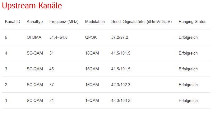

mir ist aufgefallen bei meinen täglichen Checks, dass tagsüber der Upload nicht gut ist, erreicht so 30-50% von 25Mbit/s. Abends wirds besser, nachts is es immer gut.
Ist da ein Knoten oder so überlastet?
Ich hab mal ein Bild gemacht.
Müßt da wo 16 steht nicht 64 stehn?
Komm aus 76228, isch noch wer betroffe?
Steht die 16 auch dann da, wenn du die volle Geschwindigkeit hast?
Das muss ich prüfen.
Ich werde jetzt die Station resetten.

Hab resettet, Uploadkanäle immernoch auf 16QAM, Upload 5Mbit/s. Des isch doch voll banana.
Dann schau mal abends oder nachts nach, wenns wieder gut ist. Ist der Unterschied ein "harter", also geht es von 5 plötzlich auf 25 oder gibts da Zwischenstufen? Gibts da zeitliche Zusammenhänge/Muster? Seit wann besteht das Problem?

Ich werde es heute noch beobachten und prüfen, ob die Kanäle wieder auf 64QAM sind, wenns besser wird.
Komisch is, dass der DL gut ist, normal, wenn was ist, ist es umgekehrt. Und wenn was ist, kann man bei Allestörungen ein Aufkommen erkennen, aber beim aktuellen Problem ist auf Allestörungen nichts zu erkennen.
