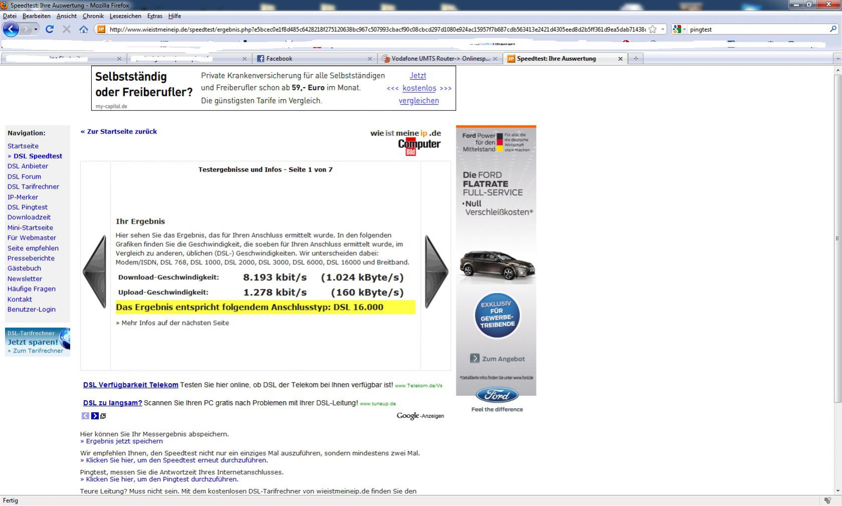

Bei mir liegt HSDPA an in sehr guter Empfangsqualität. Habe eben mal einen Geschwindigkeitstest gemacht, dabei kam das im Anhang geführte Ergebnis heraus.
Nur kann ich keinen Pingtest machen...auf jeder Seite die ich probiert habe funktioniert nicht ein Pingtest!
Liegt es vielleicht doch an etwas anderem?
Danny

Ja DSDPA Liegt bei uns auch an mein ergebniss ist Ähnlich ca. 6000 runter und 1000 hoch aber.
Und nen Pingtest kann ich auch nicht machen scheint vom Provider geblock zu sein Möglicherweise hat der Router auch nur ne Port Sperre. Oder der Provider Blockt die Ports die Möglichkeiten gibt es.Ersteres kannst du im Router Einstellen zumindestens in den meisten routern geht das.

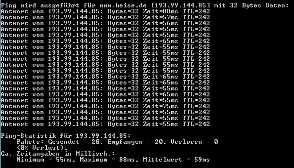

Dein Router Huawei B970 kann maximal (brutto) 7,2 Mbit/s (down) und 2,0 Mbit/s (up). Netto abzüglich der Protokolldateien (Overhead) kann man mit dem Router gerade mal 6,25 Mbit/s (down) und (1,45 Mbit/s) erreichen. Für alles darüber braucht man HSPA (14,4 Mbit/s),HSPA+ (14,4 Mbit/s oder 21,6 Mbit/s) oder LTE (50-100 Mbit/s). Ich hatte den Router auch vor ein paar Jahren noch. Damit kann man bei optimalem Empfang eine Reaktionszeit von 80-100 ms erreichen. Wenn du mit HSPA spielen willst, solltest du dir schon ein moderneren HSPA+ Stick (Vodafone K4505-Z mit Antenne) besorgen. Damit kannst du im VF-Netz bei 90 % der Basisstationen 14,4 Mbit/s erreichen und hast wie ich immerhin so einen Ping (siehe Anhang).
Aber auch das ist nicht mit DSL zu vergleichen. Man hat bei Ego-Shootern (CS-Source) enorme Nachteile gegenüber DSL. Man trifft den Gegner nicht unbedingt, obwohl man ihn hätte treffen müssen. Wenn ich damit auch nur einen DSL 1500er mit FP und 20 ms vergleiche, ist HSPA ein schlechter Scherz. Es ist eben eine Funkverbindung und taugt nur bedingt zum spielen. Ich behaupte alles was nicht ein Online-Strategiespiel ist, kann man damit vergessen. Mit LTE ist das sicherlich anders, aber vorher braucht man gar nicht an Onlinegaming denken.

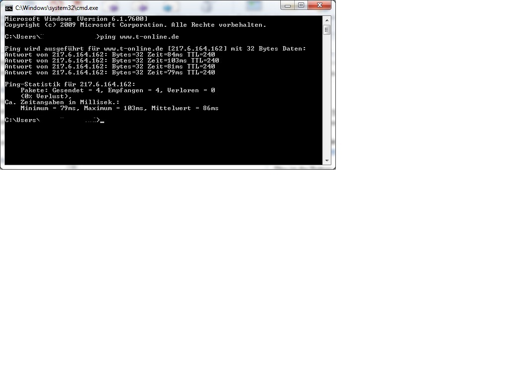

Habe mal einen Ping gemacht:
Das stimmt genau mit dem überein was ich gesagt habe. Der Vodafone B970 bzw. die T-Mobile Web 'n' walk Box IV sind einfach in die Jahre gekommen und nicht mehr Maß der Dinge. Ich hatte die Box schon im Jahr 2007. Drei Jahre für Mobilfunkdatentechnik ist eben schon sehr rückschrittig. Jedes Jahr werden die meisten Sender mit neuer und besseserer Technik ausgestattet. Es ist eben ein langer Evolutionsprozess mit sehr vielen kleinen Schritten: Upstream: HSUPA 1,45 (2007), HSUPA 2,0 (2008), HSUPA 3,0 (2009),HSUPA 5,76 Mbit/s (2010) Downstream: UMTS 384 Kbit/s (2005), HSDPA 1,8 (2006), HSDPA 3,6 (2007), HSDPA 7,2 (2008), HSDPA 14,4(2009-2010), HSPA+ 14,4 (2010), HSPA+ 21,6 Mbit/s 64QAM (2010), HSPA+ 28,8 Mbit/s MiMo (2010), HSPA+ (Dual Carrier) 42 Mbit/s (2011), LTE 50-100 Mbit/s (2010-2011).
