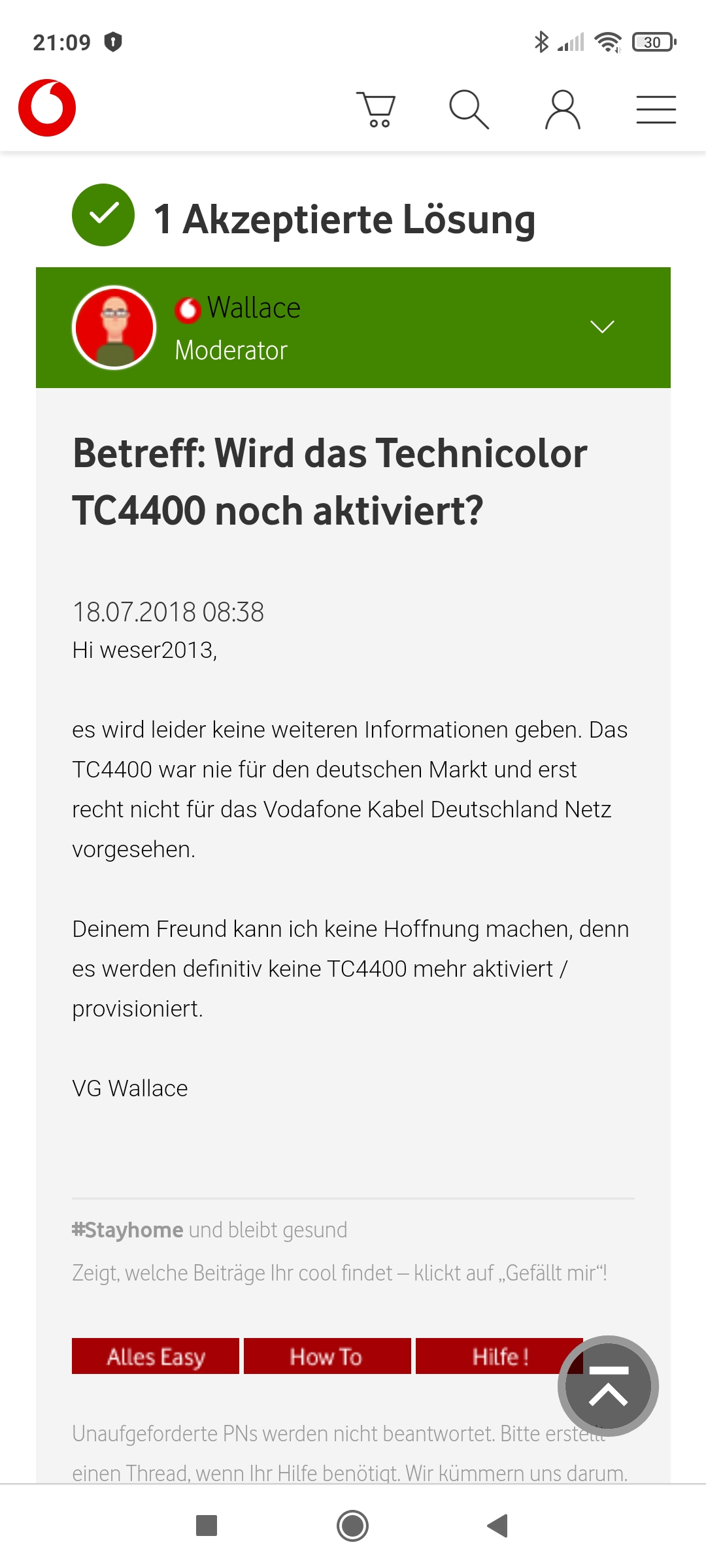

Ich habe in einem älteren Forums Post bei Vodafone gelesen, dass das TC 4400 nicht mehr aktiviert wird.
Das stimmt nicht, es werden definitiv weiterhin TC 4400 aktiviert. Sowohl bei VF West als auch bei VF. Es gab zu Anfangszeiten einige Probleme, die sind aber mittlerweile behoben.
Reaktionen: mmanzke
