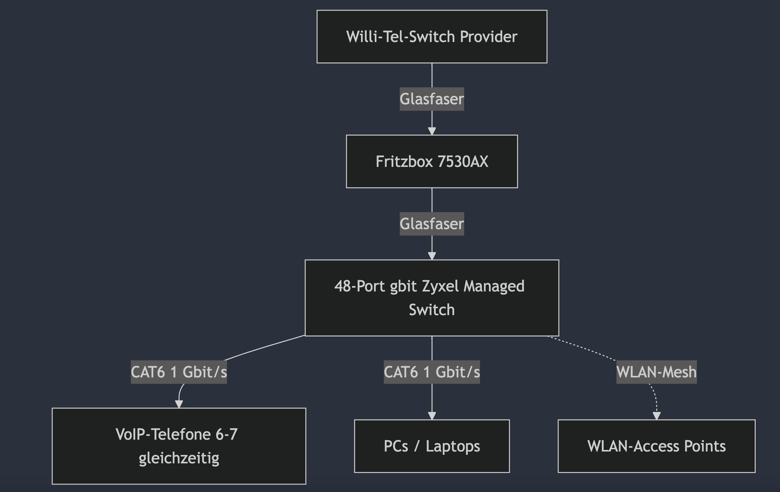

Wir haben aktuell Probleme mit VoIP-Abbrüchen in unserer Büroinfrastruktur und hoffen auf eure Unterstützung bei der Ursachenanalyse und möglichen Optimierungen.
Problemstellung:
  • regelmäßige, spontane VoIP-Abbrüche. Von der Größenordnung werden 6–7 Gespräche gleichzeitig geführt werden. In den Fritzbox-Logs sind Verbindungsprobleme NICHT (KORREKTUR) sichtbar, aber keine klare Ursache.
  • Internetverbindung: 1 Gbit/s symmetrisch (Up/Down) via Glasfaser.
Bereits unternommene Maßnahmen:
  • Router getauscht: Austausch der Fritzbox durch ein gleiches Modell.
  • Kabel getauscht: Glasfaserkabel zwischen Router und Switch wurde ausgetauscht.
  • Leitung gemessen: Der Internetanbieter hat die Leitung geprüft → Keine Auffälligkeiten festgestellt.
Netzwerktopologie:​
  • siehe Anhang
Frage an die Community:​
  • Welche Erfahrungen oder Lösungsvorschläge habt ihr bei spontanen VoIP-Abbrüchen trotz Glasfaser und CAT6-Verkabelung?
Vielen Dank für eure Hilfe.
Mit besten Grüßen,
Belal

  1. Wir verwenden Sipgate und stellen die Verbindung jeweils am Computer (Mac) des Anwenders her. Die Fritzbox arbeitet also NICHT als SIP-Provider im Netz, sondern stellt nur das Internet zur Verfügung
  2. Die Fritzbox hat die aktuellste Firmware 8.02
  3. Die Rechner sind per LAn über den Managed Switch direkt an die Fritzbox angebunden. Direkter geht kaum, da die Fritzbox nur 3 freie Anschlüsse hat.
  4. Wenn es zu Ausfällen kommt, ist das gesamte Internet für wenige Sekunden komplett für jedes Endgerät unterbrochen. Es ist wirklich nur für wenige Sekunden ohne Eintrag im Fritzbox-Log unterbrochen
  5. Es besteht eine IPv4 und eine IPv6 Konnektivität laut Fritzbox
  6. In Internet -> Filter -> Priorisierung haben wir bereits Sipgate und Zoom als echtzeitanwendungen definiert, diese scheinen aber nicht korrekt erkannt zu werden und der gesamte Netzwerktraffic wird als "normale Anwendungen" angesehen.
Die Fritzbox wurde uns bei diesem Business-Anschluss von Willy.tel auch zur Verfügung gestellt. Die Frage ist also, sollten wir hier etwas an der Verkabelung ändern? Hat die Fritzbox zu wenig Kapa, um so vielen Rechnern gleichzeitig Internet zur Verfügung zu stellen?

traceroute to google.de (142.251.209.131), 64 hops max, 40 byte packets
1 fritz.box (192.168.178.1) 0.873 ms 0.535 ms 0.462 ms
2 * * *
3 b104.bibo.ipv4.wtnet.de (84.46.113.34) 2.974 ms 3.369 ms 2.567 ms
4 google.bibo.ipv4.wtnet.de (84.46.110.255) 1.991 ms 2.266 ms 2.098 ms
5 108.170.255.161 (108.170.255.161) 1.937 ms 2.933 ms 4.844 ms
6 142.251.244.105 (142.251.244.105) 2.065 ms 2.432 ms
142.251.244.107 (142.251.244.107) 2.043 ms
7 ham11s07-in-f3.1e100.net (142.251.209.131) 2.445 ms 2.418 ms 2.249 ms
