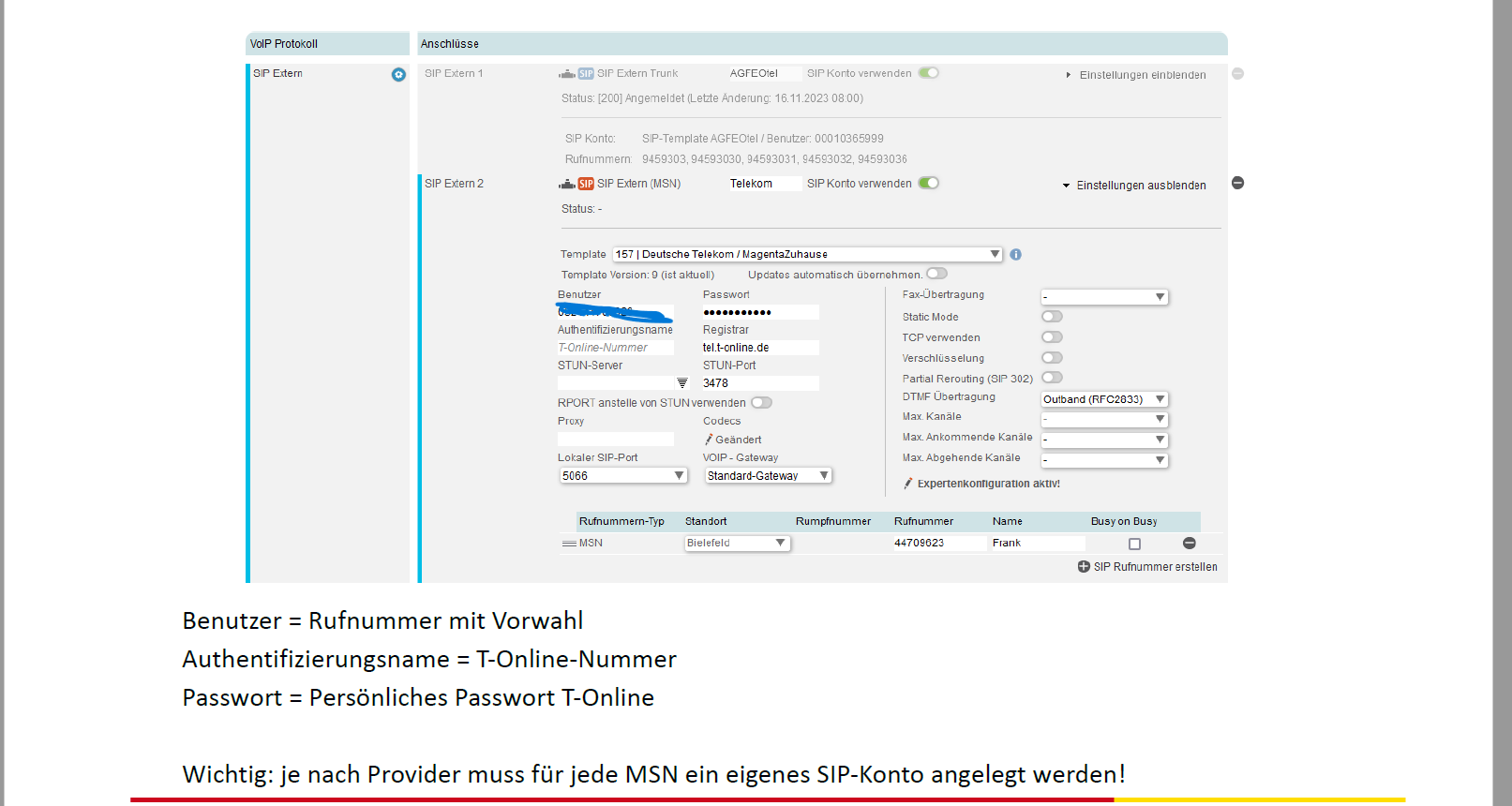

ich habe vergeblich versucht, o. g. Anlage in Betrieb zu nehmen.
Wenn ich die Felder mit den Zugangsdaten wie beschrieben in der Anlage eingebe erhalt ich die Meldung: Registra wurde erreicht, aber die Anmeldung abgelehnt, da Benutzerdaten falsch sind.
Ein Anruf bei der Hotline und rücksetzen des Passwortes hat keinerlei Änderungen gebracht.
Laut Anleitung von Agfeo sollen die Felder mit Rufnummer, Passwort und T-Online Nummer ausgefüllt werden, scheinbar mache ich hier einen Fehler (siehe Anhang).
Kann sich das bitte mal jemand von Euch Ansehen und mir einen Tipp geben?

Nimm das Bild raus oder zensiere die Nummer.
Mal versucht bei der Rufnummer +49 oder 49 anstatt 0 zu nehmen? Neueste Firmware ist drauf? DNS SRV wird unterestützt?

Ich habe alle möglichen Varianten der Rufnummer probiert, der Fehler bleibt immer gleich.

Auf der Seite steht:
Authentifizierungsname/Benutzername: Ihre E-Mail-Adresse, z. B. ihr-name@t-online.de
es gibt keine E-Mail Adresse zur besagten Telefonnummer, deshalb habe ich bei Benutzername die Telefonnummer eingetragen T-Online Nummer, wie es laut Anleitung von AGFEO sein soll.

Anhand des Screenshots (MagentaZuhause und tel.t-online.de) gehe ich davon aus, es sind normale MSNs und kein CompanyFlex?
Dann ist die Frage, über welchen Anschluss das läuft.
a) Wenn das über den der MSNs zugehörigem Telekom DSL/FTTH PPPoE Anschluss läuft:
Da ist keine Authentifizierung der MSNs nötig.
Als Authentifizierungsname benutzt man dann normalerweise nur anonymous@t-online.de.
Kein Passwort.
Die Zugangsdaten müssen im Router hinterlegt sein. Keine Autokonfig oder solche Späße.
(Die Authentifizierung der MSNs findet im Hintergrund statt mittels der Zugangsnummer zur PPP Aushandlung).
Und je nach gebuchtem Produkt/Tarif gibt es im Telefoniecenter unter Sicherheit den "Telekom Login", der muss dafür auch deaktiviert sein.
Wenn aktiv gewünscht, siehe Option b):
b) Wenn das über einen anderen Telekom DSL/FTTH PPPoE Anschluss läuft:
Dann ist das eine sogenannte nomadische Nutzung der MSNs.
Eine Authentifizierung mit Zugangsnummer oder sonst was funktioniert nicht.
Dann musst du die MSNs mit der zu diesem Anschluss, dem die MSNs zugeordnet sind, zugehörigen E-Mail Adresse (und deren Passwort) authentifizieren.
Wenn da keine E-Mail Adresse existiert, musst du eine anlegen.
Benutze keine Sonderzeichen.
E-Mail Adresse nur in Kleinschreibung.
c) Wenn das über einen nicht-Telekom PPPoE Anschluss läuft:
MSNs lassen sich darüber nicht betreiben.
Nach DNS-SRV wurde hier auch schon gefragt, keine Antwort.
Unterstützt die Agfeo das?

die Registrierung mit anonymous@t-online habe ich probiert, funktioniert nicht.
Bei mir ist es deine Variante b.
Ich werde das mit der E-Mail Adresse probieren, dazu muss ich erst eine Anlegen, komme aber erst nächste Woche wieder dazu.

Ich habe die Anlage an den Anschluss auf dem die Nummern registriert sind angeschlossen und die Zugangsdaten neu eingegeben, nach einen Neustart der Anlage war alles o.k.
D. h. die Anlage ist online, muss "nur" noch richtig eingerichtet werden (mehrere Telefone und die richtige Zuordnung der Nummern.
Dank für die Hilfe auch an @freshprince2002 und @eifelman85
