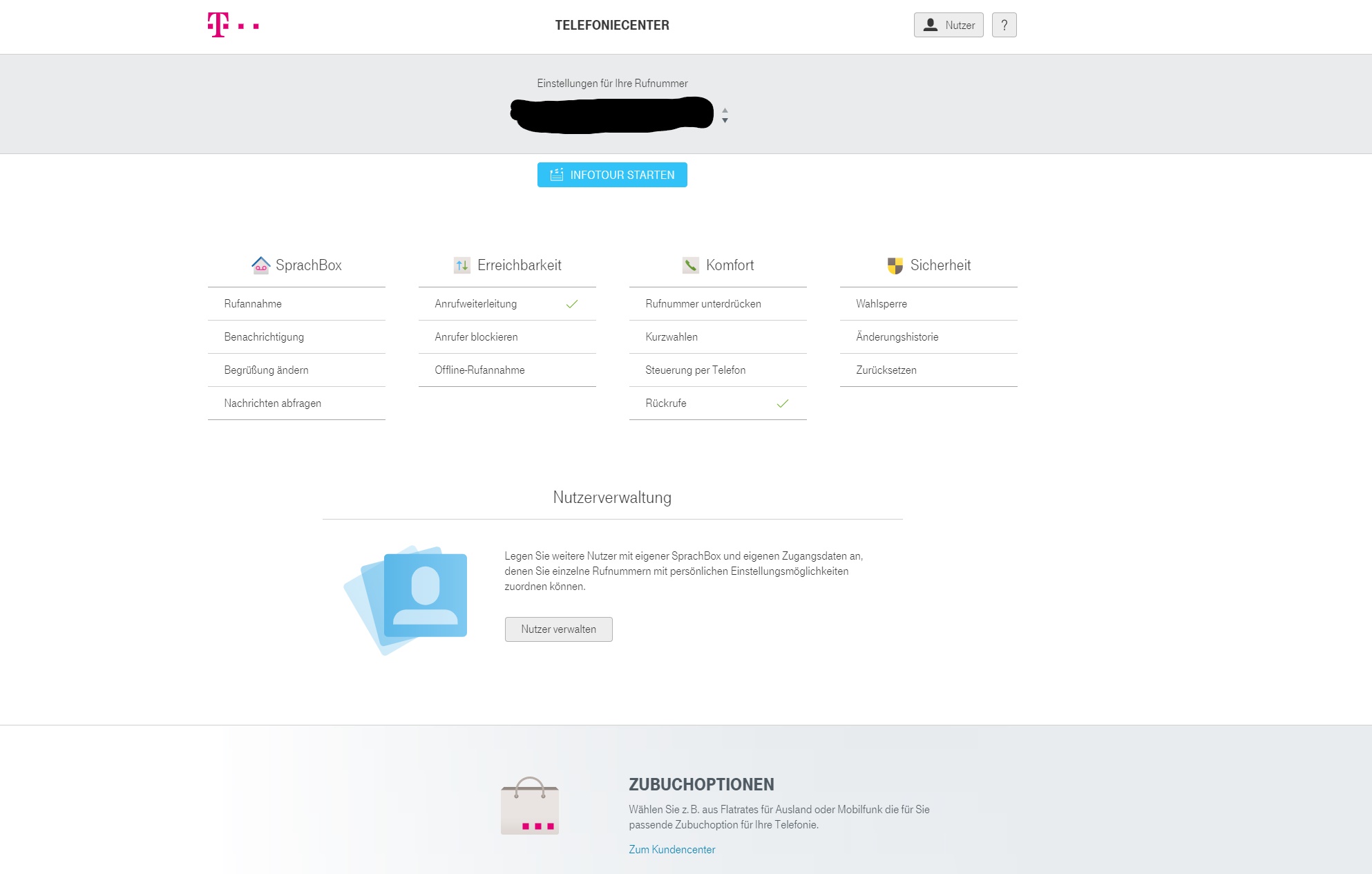

1. Möglichkeit: Du besorgst dir zwei Router. Am Telekom-DSL-Anschluss deaktivierst du nur WLAN, lässt die Telefonie aber weiter dort laufen. Der andere Router macht schnelles Internet und WLAN am DG-Anschluss.
2. Möglichkeit, du loggst dich ins Telekom Kundencenter ein und dort ins Telefoniecenter. Du kannst bei den Telekomnummern eine sofortige Umleitung zu einer DG-Nummer einrichten. Du bist so weiter unter der Telekomnummer erreichbar. Allerdings zeigst du dich beim Heraustelefonieren nicht mit der Telekom- sondern einer DG-Nummer.

Von der DG Pseudnummern erhalten? Dann einfach im Telekom Telefonie center die Telekom MSNs auf die nummern der DG umleiten
Reaktionen: david_253
Nach einem kurzen (und sehr angenehmen) Telefonat mit DG sieht die Lösung ziemlich genau so aus.
Ich habe von DG eine Pseudonummer, die ich am Router registrieren kann. Im Telekom-Kundencenter lasse ich auf diese weiterleiten und das Provisorium steht. Über die Portierung der richtigen Rufnummer werde ich noch in Kenntnis gesetzt.
