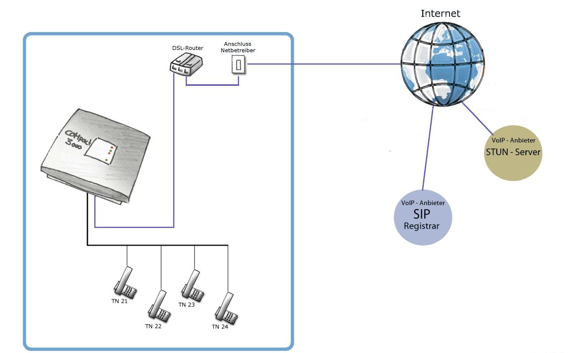

Müsste eigentlich gehen, würde mir aber mal die Bedienungsanleitungen runterladen und genau studieren. Obwohl ich das sogar noch anders machen würde DSL Router einmal zum Proxy und einmal zur Auerswald und vom Proxy dann auf ein Switch und ins Heimnetzwerk also das ganze in 3 VLANs teilen. Von WAN aus sieht man dann nur die Auerswald und den Proxy und das Heim netz lieget verborgen hinterm Proxy. So wäre ein Minimum an Sicherheit gewährleistet.

Ja ich habe mich bei AVM mal umgeschaut aber keinerlei unterlagen gefunden ( ABKLÄREN !! ob das so möglich ist ). bei Auerswald habe ich das Bild und unterlagen gefunden. Naja Proxy muss ja nicht sein aber wenn dann schau dir mal die Software von IP Fire an.
