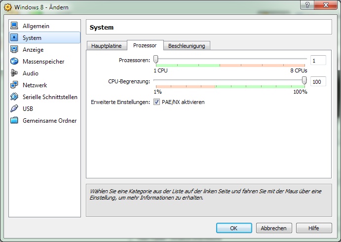

ich nutze die VMWare seit ewigen Zeiten nicht mehr. Ich nutze dafür Virtualbox.
Und da kann ich ganz genau die Anzahl der zu verwendenden Core einstellen.
vbox-jpg.284334
Grüße,
Blubbs
