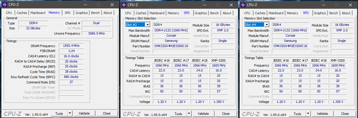

So sieht das ganze jetzt aus:
Im Namen der Riegel steht ja hinten schon C16 und auch das XMP Profil ist so hinterlegt. Laut dem Sreenshot läuft es mit den XMP Werten und auch im Dualchannel, also sollte es so passen.
