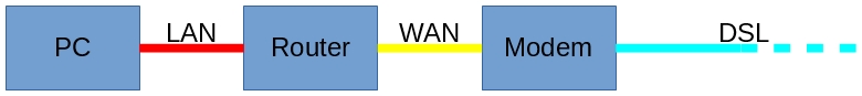

Hallo, um es kurz zu fassen: Mein System ist aktuell wie folgt angeschlossen:
Habe ich irgendeine Möglichkeit, vom PC direkt auf das Modem zuzugreifen, ohne den Router abzuklemmen und mich direkt dranzuhängen?

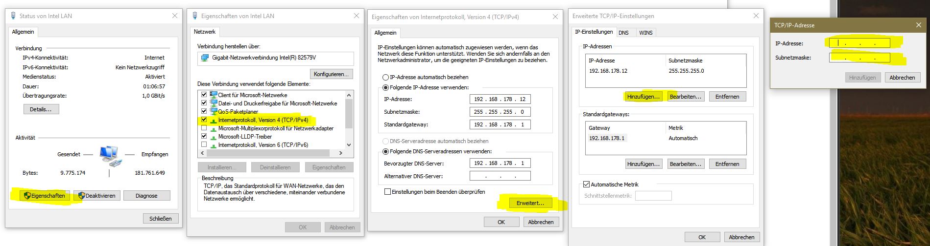

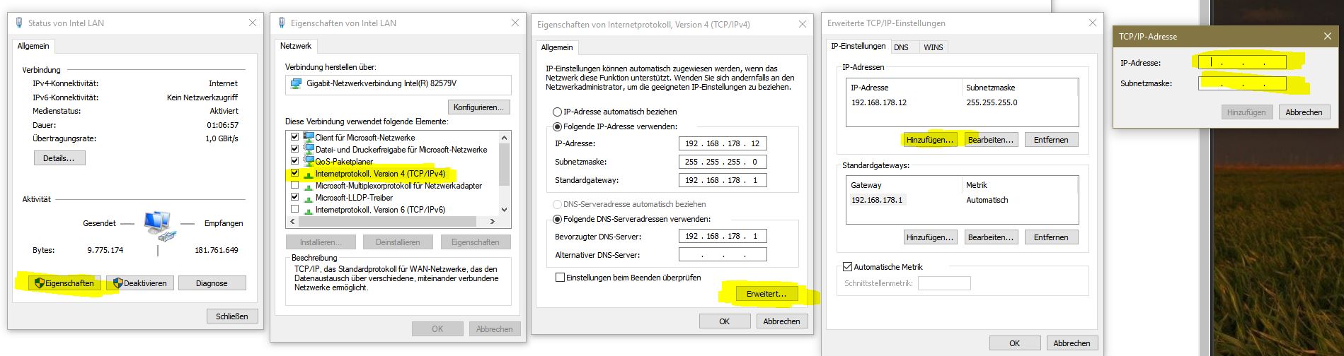

DerBaya schrieb:
Gib dir einfach ne zweite IP Adresse im Netz deines Modems...
Lösung für Arme? (welche nicht funktionieren muss...)

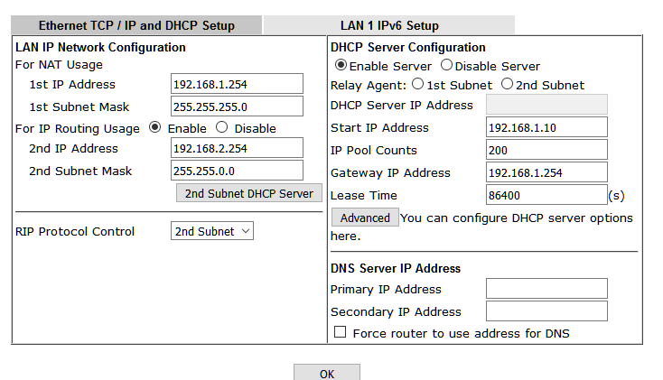

1. Das hier ist die aktuelle, zugegeben - wild zusammengewürfelte - IP-Config des Draytek (nicht hauen, bitte)
2. An (siehe Bild 1.)

Dein eigentliches Problem liegt wo anders...
Da dein Netgear und der Draytek beide im Bereich von 192.168.1.X liegen wirst du so nie bis zum Draytek kommen... - statische Routen sind machbar, aber nicht schön.
Du solltest den Draytek nur als Modem betreiben, mit Einwahldaten geht es natürlich auch, ist aber nicht unbedingt besser.
DHCP kannst du beim Draytek eigentlich deaktivieren und dem WAN-Port vom Netgear eine Adresse aus dem Bereich des Drayteks geben und als Gateway die IP des Drayteks eintragen. DHCP sollte der Netgear verwalten (was er wohl auch tut)
Um dein LAN nicht verändern zu müssen... - ist auf die schnelle*
1. Den Draytek als Modem ohne Einwahldaten** konfigurieren
2. Dem Draytek die IP 192.168.2.1 geben
3. DHCP beim Draytek abschalten
4. Dem WAN-Port vom Netgear die 192.168.2.2 und als Gateway die 192.168.2.1 geben
5. Einwahldaten** im Netgear eintragen
6. Erledigt
