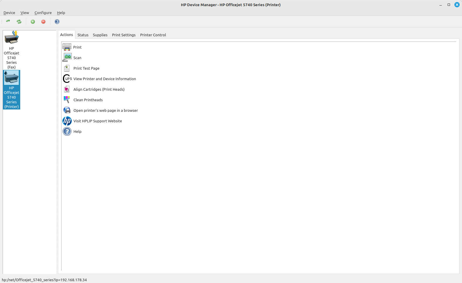

Im Moment scheint es an etwas ganz anderem zu scheitern, was ich nicht auf dem Zettel hatte...
Mein HP OfficeJet 5740...
LEIDER unterstützt das Gerät keinen direkten Scan auf eine SMB freigabe.
Ich habe einen USB Stick in die Fritzbox gepackt, alles eingerichtet, funktioniert auch so weit.
Habe über das HP Tool die Funktion Scan PDF so umgebogen das es auf \\192.168.178.1\fritz.nas\SMB_Share\Scan scannt.
Das funktioniert völlig reibungslos, wenn der Windows PC an ist...ohne tut sich nichts, weil er die Verbindung über den PC aufbaut...
Aber ohne den kommt eine Fehlermeldung. Total blöd und weiß erstmal nicht weiter.
ahhh kommando zurück.
Unter Mint läuft es mit HPLIP doch ziemlich gut. Der Scan kann halt nur vom Scanner aus nicht gestartet werden, sondern über die Software.
