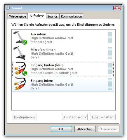

ist mir seltsamerweise nie aufgefallen, dass der vordere Mikroeingangs meines Desktop-PCs im Register "Aufnahme" der Soundienstellungen unter Win7 nicht auftaucht:
Gerade ein Kondensatormikro über einen Mixer an den Line-Eingang (blau) angeschlossen, so dass ich dieses Dialogfenster aufrufen "musste". Nun wollte ich noch ein Elektretmikro ausprobieren über den vorderen Mikro-Eingang -- doch wie gesagt, er fehlt...

Man kann Geräte dort auch ausblenden lassen... schau mal, ob du auch deaktivierte Geräte anzeigen lässt...
Oweia, dann hatte wohl ich mal dort herumgespielt und tatsächlich auch den Fronteingang deaktiviert :( -- Danke! :)
