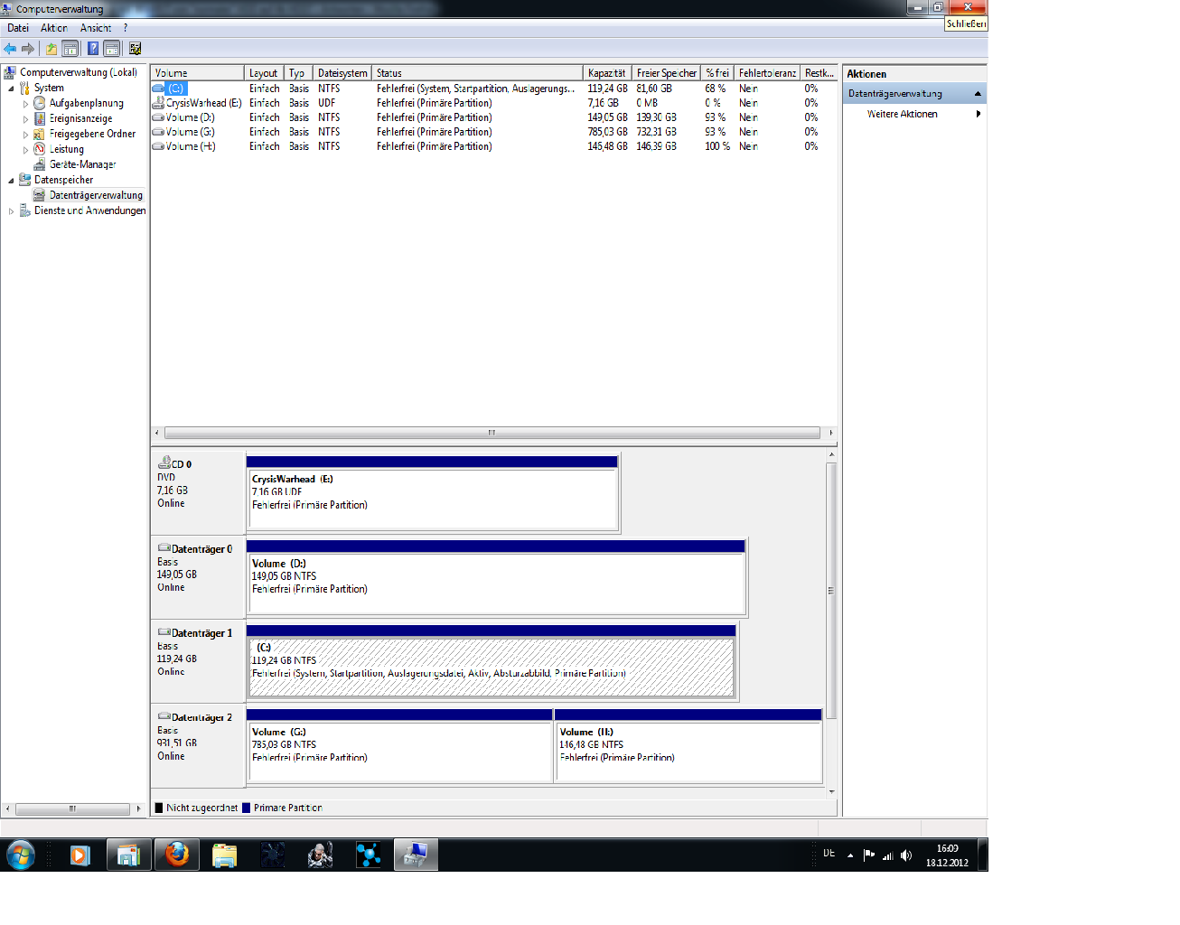

Die erste Partition muss nicht zwingend auf 1MiB aligned sein, der Wert muss nur durch 4 teilbar sein und das ist der Fall, deshalb zeigt AS SSD Benchmark auch gut an.
Allerdings hast du wahrscheinlich die 100MB system reserviert Partition nicht mitgeklont, die normalerweise vor der Win 7 Systempartition liegt.
Bootet Windows von der SSD?
Poste am besten noch einen Screenshot der Datenträgerverwaltung von Windows, denn ohne die system-reserviert wird Windows nicht booten, es sei denn, du hattest auf der HDD auch schon keine drauf.

Windows bootet perfekt von der SSD, vom Anschalten bis zum fertigen Windows benötigt der Rechner knapp 25sec.
hier des AS Screenshot

Es ist alles O.K.
Die 100MB Partition hattest du dann auf der alten HDD auch nicht, es liegen aber alle Bootdateien auf C:, also alles gut.
Alignment und AHCI passt auch.

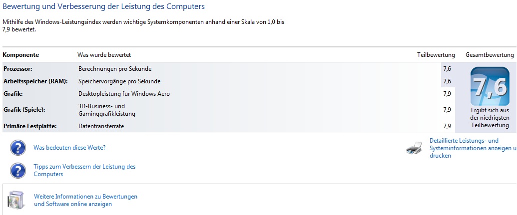

Du solltest nochmal in der Systemsteuerung den Leistungsindex aktualisieren, damit Windows erkennt, dass es jetzt auf einer SSD läuft und die entsprechenden Einstellungen vornimmt.
SilenceIsGolden schrieb:
Edit:
Das habe ich direkt nach dem Einbau gemacht, da die Festplatten der bremsende Faktor auf 5,7 waren. ;)
Dass Windows daraufhin was ändert war mir nicht bewusst.
Windows habe ich mir direkt nach dem Einbai der SSD nach dieser Anleitung eingerichtet.
Um Gottes Willen!
Diese "Optimierungen" solltest du alle rückgängig machen. (Ich hab den Artikel nicht ganz gelesen, aber in denen steht immer der gleiche Mist.)
Wenn Win 7 die SSD anhand des Leistungsindexes erkannt hat, braucht man gar nichts mehr einstellen.
Alignment und AHCI sind wichtig, den Ruhezustand kann man noch manuell deaktivieren, wenn man ihn nicht braucht, der Rest ist unnötig.
Falls du die Defragmentierung ganz deaktiviert hast, werden jetzt deine HDDs auch nicht mehr derfragmentiert. Win 7 macht das intelligenter und enfernt nur die SSD aus dem Scheduler und lässt die HDDs drin, dann werden die HDDs weiterhin defragmentiert.
Dies ist nur ein Beispiel dafür, wie kontraproduktiv die meisten dieser "Optimierungstipps" sind.
