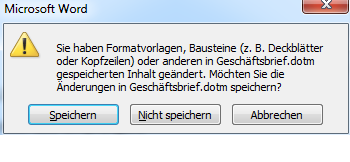

ich habe meine Vorlage für einen Brief auf einen anderen Computer kopiert. Beide haben Office 2010. Der PC auf den ich die Vorlage kopiert habe zeigt mir beim Schließen des Dokumentes aber jetzt dauernd:
Wie bekomme ich das los? :-\
Danke!
Wenn Du das Teil einmal geöffnet hast, speichere es wieder als Vorlage ab.
Leider bringt das nichts, er fragt weiter nach!
Schau mal in den Optionen -> Add-Ins -> Unter "Verwalten" Vorlagen -> Button "Gehe zu" ob da die Einstellungen zu der Vorlage richtig sind...
Welches die richtigen Einstellungen sind, keine Ahnung. Ein Freund hatte ein ähnlcihes Problem,während die selben Dateien bei mir das Verhalten nicht zeigten...
So, habe jetzt das extrem kuriose Problem gefunden:
Unter Optionen -> AddIns unten bei Verwalten gehe zu COM-Add-Ins. Dort war ein Eintrag angehakt, der "Send to Bluetooth" hieß und den Haken musste ich entfernen. Es können aber wohl auch andere Add-Ins an dieser Stelle den Fehler auslösen... völlig klar... an Bluetooth denke ich immer zuerst, wenn ich Briefvorlagen erstelle :D
